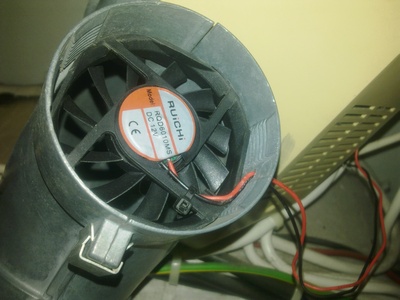

Попробовал вариант установки 2-х 12 В вентиляторов в трубопроводы раздува.
Вот так:
Эффект никакущий... :( Маломощные венты не могут толком протолкнуть воздух нагретый Трумой и ко всему прочему сильно греются. :evil:

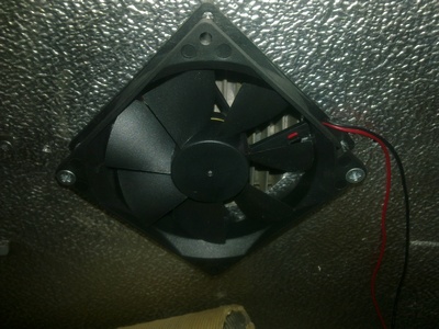

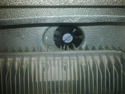

Отпускаем 3 самореза крепления мотора раздува, лёгким движением руки снимаем его и кладём рядом. На его место, на 2 самореза прикрепляем 92-х мм-й вентилятор, направлением потока в Труму и подключаем через выключатель. (электрики со стажем могут через переменный резистор.)
Вот так: Вид изнутри (со шкафа):
Вид со стороны Трумы:
Зажигаем Труму и включаем вентилятор. При уличной температуре +6 через 15 минут в караване было уже +25 градусов. :o
Рядом с Трумой не возможно стоять... Жарко. :roll: ЭФФЕКТ ПОТРЯСАЮЩИЙ !!! :shock:
Расход электроэнергии: 12В х 0.35А получаем 4.2 Вт. это меньше чем 5 Ватная лампочка габарита. :D
Вентилятор холодный, и нет опасности выхода его из строя по причине перегрева.
В течении 5 минут с перекуром, вся схема возвращается в исходное положение для работы от 220В. ;)

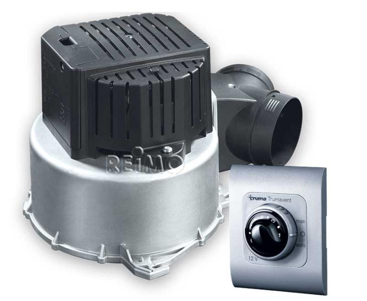

Леша, мне повезло, у меня на Труме родной раздув на 12 в, вот такой:
Ну а тем караванерам, у кого раздув от 220 в, что можно посоветовать, как самый простой вариант - это в случае автономии перевести штатный раздув на питание от инвертора 12/220... :oops:

Саша, я имел вввиду то. то вся эта "шляпа" у меня штатная на 12 в, включая и "крутилку"- регулятор. :D
