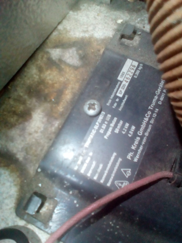

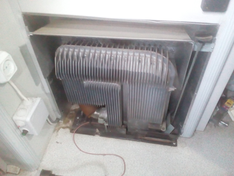

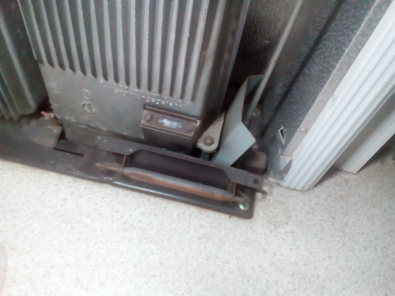

Скинул кожух, вымел всю пыль оттуда.
Модель SLP3002
Легкие постукивания по крану результата не дали. На холодную чтобы запустить основную камеру нужно долго держать нажатым регулятор и отсутствует регулировка. Будем готовиться к снятию, запасаться обогревателями и смазками (кстати, где ее купить то можно? А то только от ведра и оптом нашел). Осталось дожить до выходных...
Модель SLP3002

Судя по фотке Дмитрия, у него капилляр лежит в нижней части на полу. У меня он прикреплен защелкой где то ⅓ от пола..
