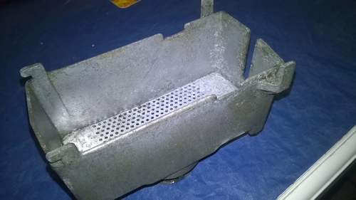

Сообщение Kent51 » 09 ноя 2014, 22:36
незнаю какой дефлектор, а вот такая штука внизу должна быть точно
Re: Электронный блок поджига трумы.
Сообщение Бамбина » 09 ноя 2014, 23:04
Всё правильно... вот эта штука и сетка которую в целях профилактики нужно чистить.

У меня тоже стоит такая хрень... Но еще она "утоплена" в металлический кожух... Завтра буду ставить Труму на место - сфоткаю.
Сообщение EdVolga » 12 ноя 2014, 01:41
Андрейка писал(а):
Бамбина писал(а):Всё правильно... вот эта штука и сетка которую в целях профилактики нужно чистить.
Но слышал, что у кого стоит Трума по левому борту, то её задувает через прорезь в которую входят трубки подвода газа к горелке, а у кого справа... то есть вероятность работы на ходу. А там кто его знает, правда это или нет. :?
Ждем фото!
Сообщение Бамбина » 12 ноя 2014, 08:59
Андрейка писал(а): Но еще она "утоплена" в металлический кожух... Завтра буду ставить Труму на место - сфоткаю.
Андрюх она у всех утоплена на толщину пола, но это мало спасает. Большую роль играет место где она стоит... слева, справа, до оси колёс или после и как далеко от оси. Вихревые потоки везде разные. Ей нужна зона максимального воздушного покоя для создания естественной тяги поддерживающей горение. Как сильный поток воздуха, так и зона сильного разряжения ей одинаково плохо. Даже висящий за колесом брызговик может сыграть огромную роль. Аэродинамика и горение это две науки, зачастую не уживающиеся друг с другом....однако никуда от этого не деться. ;)
