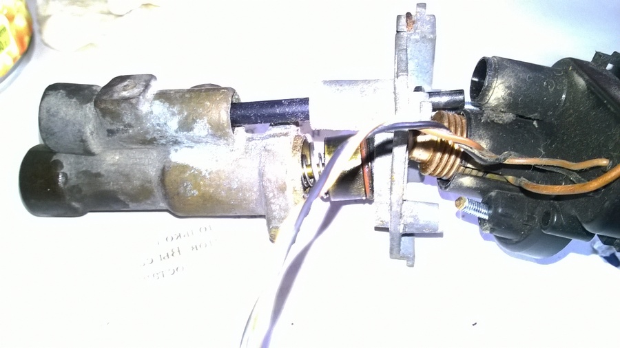

где катушки, где обрывы, где мерили напряжение, и тд.???????????

Андрей правильно отметил на фото этот магнитный мини клапан. Находится он под холодным контактом термопары. Для того что бы его снять и поменять, вовсе не нужно полностью демонтировать Труму. Из под днища к нему прекрасный доступ.
1. Ложишься под прицеп, снимаешь рассекатель.
2. Рожковым на 8 мм отручиваешь холодный конец термопары, рядом с трубкой подвода газа, придерживая весь корпус горелки рожковым на 13 мм (там есть место).
3. Головкой на 14 мм откручиваешь гайку (посадочное место куда вкручивалась термопара).
4. А далее внимательно !!! КЛАПАН МОЖЕТ ВЫПАСТЬ. Если этого не произошло звоним его на месте. (между центральным контактом и алюминиевым корпусом клапана).
5. Если обрыв? Извлекаем его с помощью пинцета. Аккуратно, ножом отделяем пластиковый стакан с клапаном от корпуса с обмоткой. Он просто захлопнут пазовой защёлкой.
6. Осматриваем пайку обмотки к корпусу. (у меня отгнило там) Считаем, что повезло.
7. Аккуратно, с помощью зубочистки вытаскиваем половину витка обмотки в обратную сторону, зачищаем оставшийся кончик стальной припайки к меди, загибаем, прислоняем к корпусу и защёлкиваем стакан на место.
Если обрыв с центрального контакта, считаем не повезло.... Может восстановить и удастся, но работа предстоит ювелирная. :unknw:
К сожалению в расстроенных чувствах фото не сделал, да и вряд ли на фото было бы отчётливо что-то видно. Людям с плохим зрением рекомендую обзавестись очками и лупой. :D Всё очень миниатюрное.
Минусом такого ремонта является несколько долгое удержание при запуске, видимо из за уменьшения обмотки на пол витка слегка ослабло магнитное поле катушки.
Ну и насколько хватит... одному Богу известно.
Сложного ничего нет. Глаза боятся, а руки делают. :shakehnds:

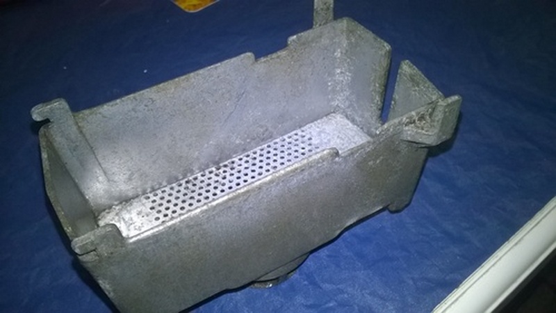

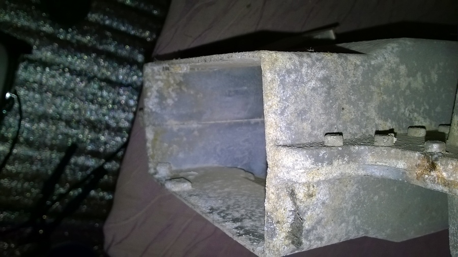

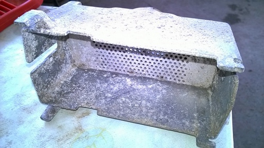

9 ноября 2014 снимал отсекатель, было вот так:
А вот что творят реагенты посыпаемые на трассе, с нашей Трумой. Это после поездки в Анапу-Отрадное.
Жрёт эта гадость всё. И алюминий и латунь. :shock:
Короче вывод такой:
Кожух нужен не только от задувания на ходу, а ещё и для того чтобы она не сгнила. :?
