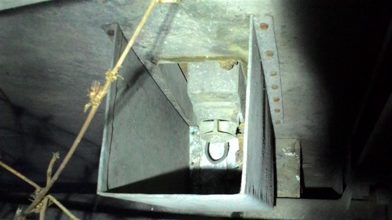

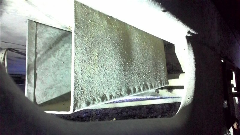

У Babai с урала, например такой (закрытый с трех сторон):
Кожух на горелку Truma

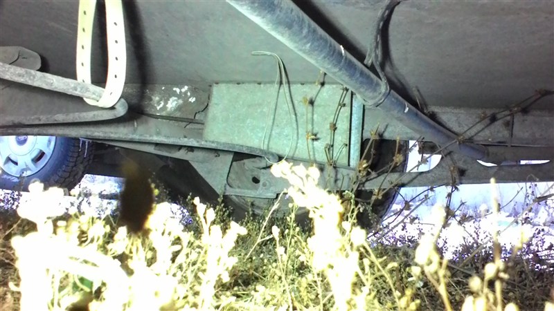

Предлагается сделать цилиндр вокруг горелки высотой 5-6 см. Просто купить (ГОТОВЫЙ) переходник воздушных гофр оцинкованный на 120-150мм и прикрутить около горелки.

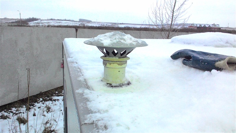

А на крыше на урале у нас грибки такие:

Кожух у Вити просто прямоугольной формы без всякого скоса. Блин упорол косяк в Анапе, не сфотографировал, когда мы с Edом лазали под его прицепом, смотрели конструкцию. :evil:
Я вовсе не горячусь. У меня такое впечатление, что обрезанной алюминиевой кастрюли с прорезью сзади будет вполне достаточно и форма кожуха принципиально роли не играет. Его задача отсечь прямой поток воздуха, не более того. ;)

Ещё есть разница, где стоит Трума, у меня сбоку от колёса, сразу за осью. Необходимости в кожухе нет, вечером тему продолжу. Заготовку кожуха сделал и положил в гараж, до востребования. Лично у меня верхней ветрозащиты достаточно.

Андрейка писал(а):Ещё есть разница, где стоит Трума
И я неоднократно слышал, что у тех у кого Трума по левому борту, т.е. горелка сзади, она и так работает, без всяких доработок. У меня слева перед осью, но не было надобности, по этому и не пробовал использовать в движении.

У меня слева, перед осью. Без всяких допов на 110 км/ч задувает.

У меня справа, сразу за осью.
