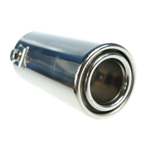

Мореманы тоже пользуются воздушными обогревателями и выхлоп выводят за борта своих пластиковых катеров с помощью вот такой штуки
https://www.ebay.com/itm/Stainless-stee ... 2684923926
Когда катался на Мультах Т4 и Т5, то приходилось ночевать в них в заведенным двигателем. Возил с собой 4-х метровый шланг от советского пылесоса, который вставлял в выхлопную трубу, смотрел направление ветра, искал низинку и туда выводил выхлопные газы. Вверх их не надо, они будут стремиться вниз. А если купить такой девайс, то можно в него купить гофру 22 мм метров 5 и отводить выхлоп на стоянках.
Re: Установка дизельного обогревателя в автодом
Для того, чтобы не искать редкую гофру размером 22 мм, я и хочу перейти на трубу от выхлопа (обычную), а на конец поставлю тоже обычный, хромированный декоративный наконечник, на который как раз надевается гофрированная труба 80 мм, для газовых плит - вытяжки , которую можно купить в любом хозяйственном магазине. Которая стоит копейки и которую, можно после каждого путешествия попросту выкинуть и заменить на новую. Пользовался такой трубой пару - тройку лет на старом Форде, выводил выхлоп выше крыши, привязывая гофру к лестнице, дабы черный дым не пачкал прцеп, сажу которую вымыть практически не возможно. Помогало так думаю надо поступать и в безветренных, редких днях путешествия, когда на стоянках, дым с упорством лезет под машину!
