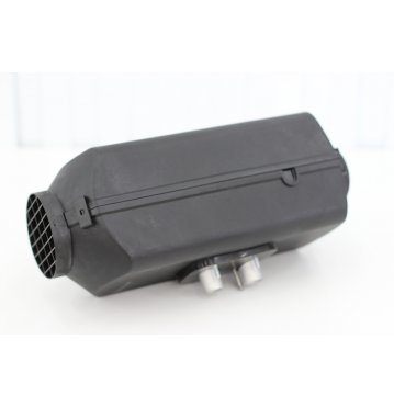

По приемлимой цене (15-16 тыс. руб) в настоящее время можно купить дизельные обогреватели Планар:
По ним неплохие отзывы, запчасти на них недороги и есть везде.
В настоящее время доступны следующие модификации (пригодные для нас):
Планар 2Д-12 - мощность 2 кВт (12 вольт) 16200 руб
Планар 4ДМ2-12 - мощность 3 кВт (12 вольт) 16200 руб (старая модель)
Планар 44Д-12-GP (свеча производства Япония) - мощность 4 кВт (12 вольт)17200 руб (новая модель)
Из недокументированных возможностей - если подключить к пульту управление от доп. канала сигнализации, можно будет включать прямо из автомобиля или из дома по радиоканалу (нет уверенности, что прокатит с 44Д-12-GP, с 4ДМ2-12 - есть примеры).
В общем, вопрос - у кого какая модель стоит, какие отзывы? Кто куда направлял сопло? Насколько эффективно работает? Сильно ли громко шумит? Как дела с запахом?
Считаю, что дизельное отопление может служить очень хорошей резервной системой и, одноверменно, способствовать быстрому прогреву по приезду в пункт назначения.
