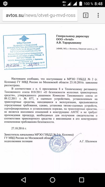

Re: Установка фаркопа, нужны ли какие-то документы?
Добавлю еще, о компетенции ГИБДД.
