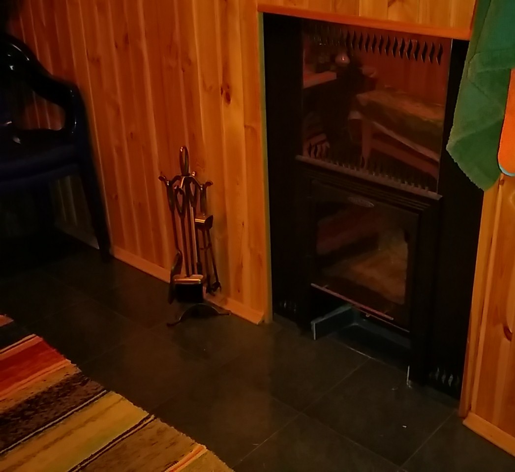

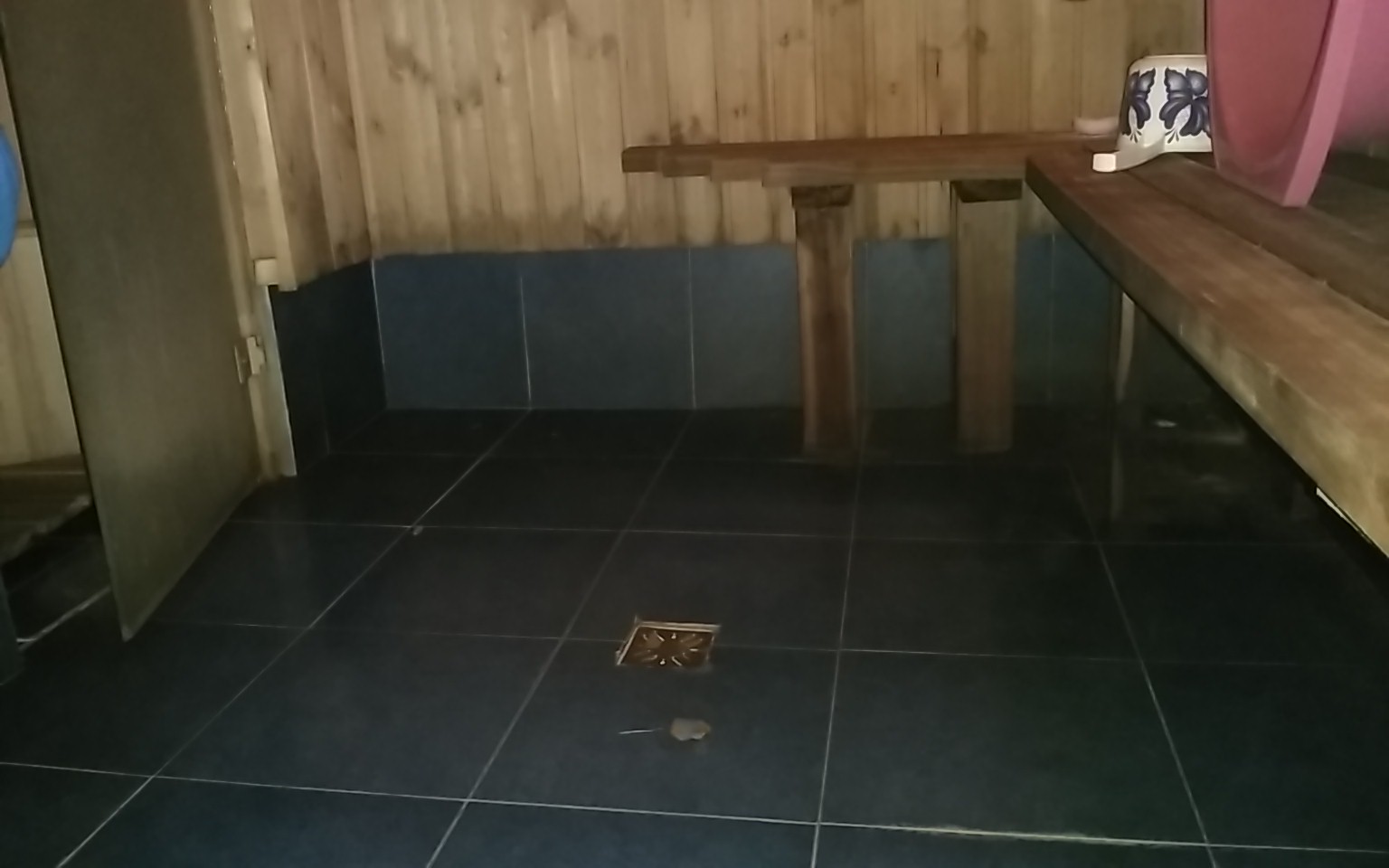

Я так сделал , в парной и помывочной - плитка с заходом на стену. 11 лет - состояние вагонки хорошее.. А в комнате отдыха - традиционно.
