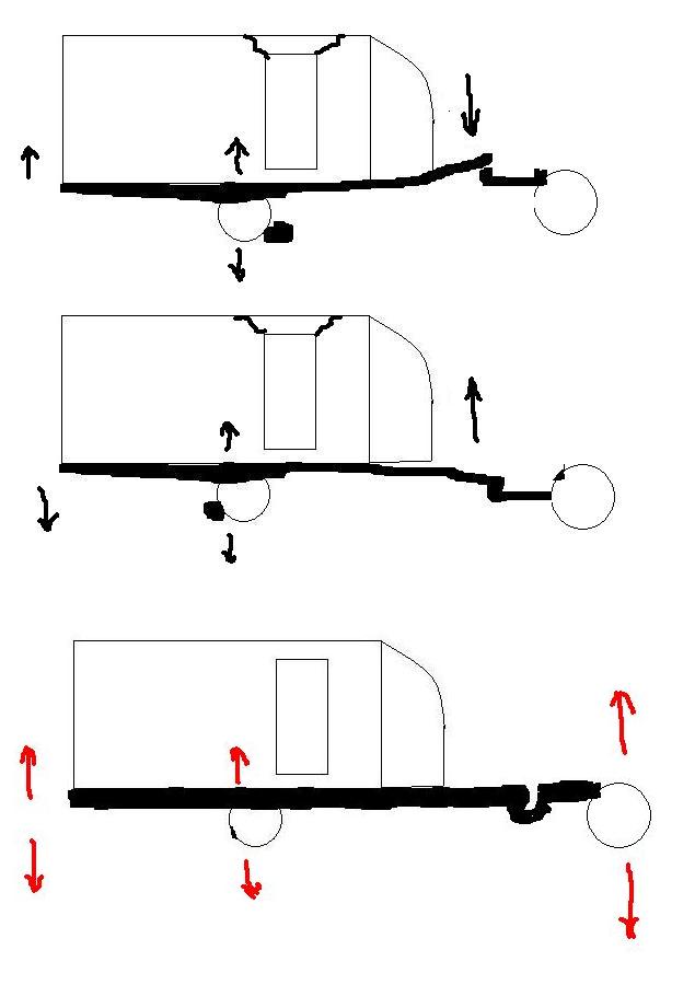

А я опять не согласен. Мы же не рассматриваем лобовые удары. Если мы делаем жестким дышло, то в большей степени работать начинает задняя подвеска авто. Я не художник в пэинте конечно :D , нацарапал, как смог...
Зато на 99% уверен, что трещины в дверях уйдут. Я не говорю, что подвеске будки будет легче работать. Ходы будут больше, конечно

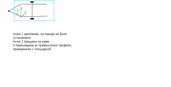

Я полностью не согласен. Именно дышло играет роль " рессоры" элемента гасящего колебания на шаре форкопа. По началу на первом караване, закрепил раму с полом в середине пролета передней стенки и изгиба рамы от дышла к прямой вдоль каравана, в изгибе пошли трещины.
Потом заварили поперечину. Но процесс удержания изгибов не пошел на пользу.
Сейчас на таберте дышло отдельное то всей рамы, его можно снять, прикручено на болтах в двух точках, начало - газовый отсек, конец скручен с рамой. Дышло нигде не прилегает по плоскости, ни к полу и раме. Свободно выгибается верх и вниз.

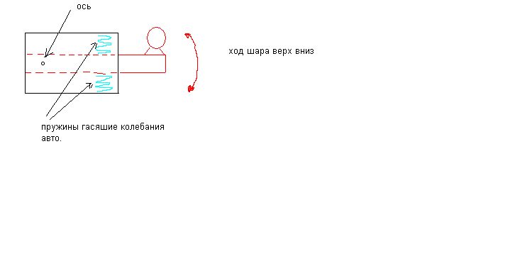

Хочется провести эксперимент вот с такой конструкцией фаркопа, чтобы он при ударах на ямах, не передал толчки от авто к каравану, а гасил пружинами. Покритикуйте...
