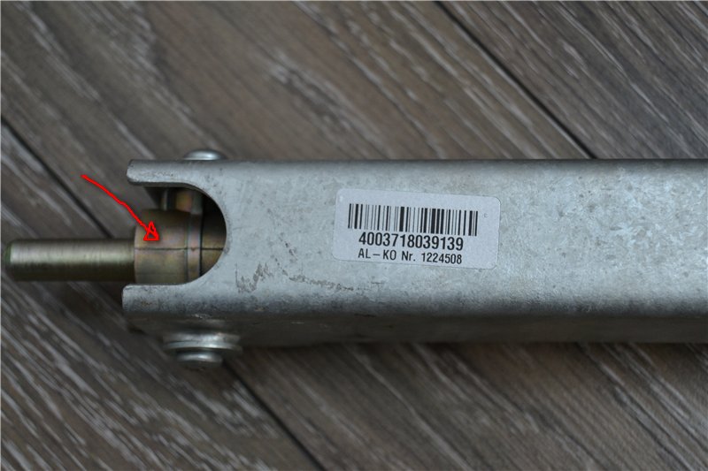

Там вроде нет силуминовых гаек.... Все узлы оцинковка...

Вот эта гайка литая, силуминовая. ;)
Лопаются они на раз-два, при чём крошатся на много фрагментов, а ремкомплектов нет. AL-KO не продаёт. :(

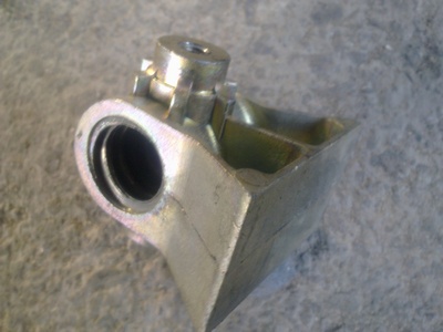

Вот эта пресловутая гайка из силумина:

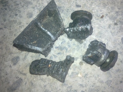

А рассыпается она на вот такие запчастюльки.:
Так, что аккуратнее с этими штуковинами. Запчастей НЕТ. Только лапы в сборе. :D

Действительно дрянь.

Китайская или нет не знаю... Просто прежний хозяин моего прицепа пытался его на лапах оторвать от земли... :shock:
Угробил аж ТРИ... :evil:
Странно почему AL-KO не делает этой запчасти. Ведь она реально хлипкая. Своеобразный маркетинговый ход наверное. :?
