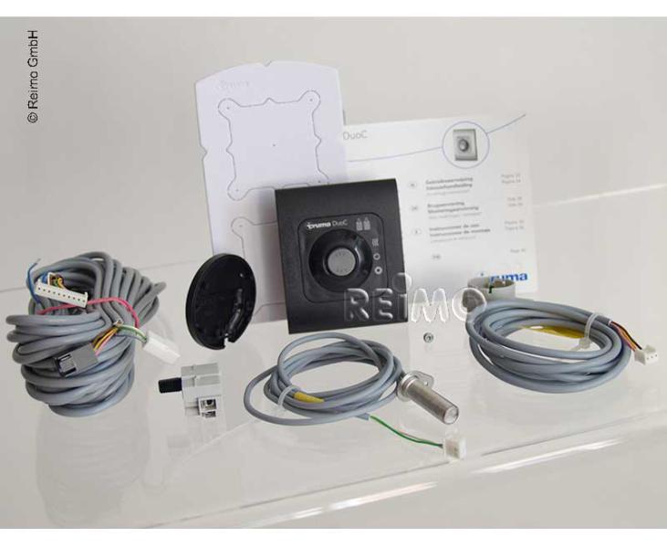

Отличная штука, к ней еще надо добавить выносной блок индикации, подогрев и редуктор с клапаном и шланги с клапанами. Тогда на ходу будет работать отопление и холодильник от газа. И будет видно, когда закончился первый баллон и включился второй.

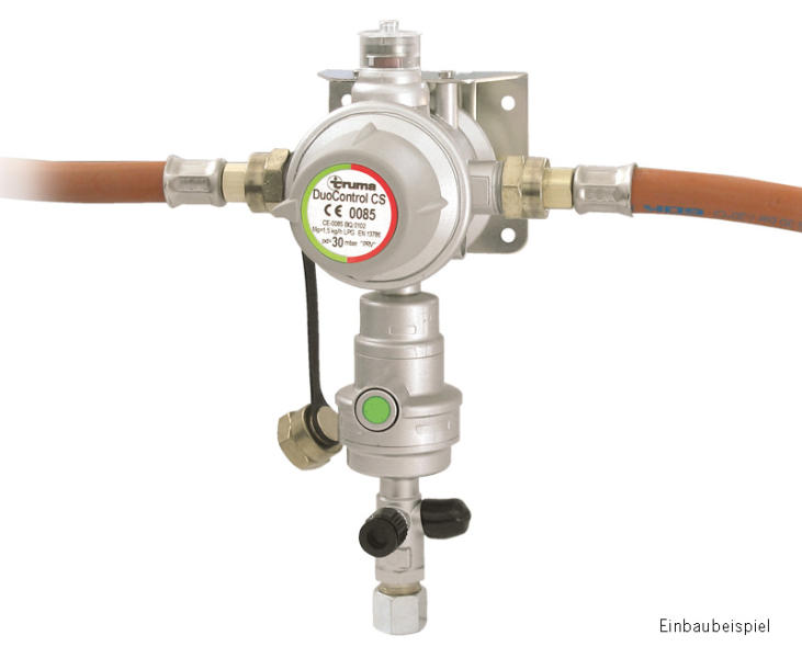

Artemka писал(а):Да Саш, подключешь два баллона и когда в одном заканчивается газ, происходит автоматическое переключение на второй. Их есть много версий, с электроклапанами, с аварийным выключением при ДТП. Это как я понял из увиденного на еБее
Алексей салют,
идея правильная, а исполнение нет.
Грамотнее будет брать DuoControl с краш сенсором. По правилам без этого сенсора пользоваться газом в движении, например, для работы холодильника или отопления, нельзя, а с краш сенсором можно.
Каталожная цена на 30 мбар - 201Евро.
Подогрев редуктора включая панель управления с индикацией, каталожная цена 152Евро.

Крэш-сенсор это с шариком который? Из-за которого потом весь редуктор выкидывают от нашего говеного газа?
