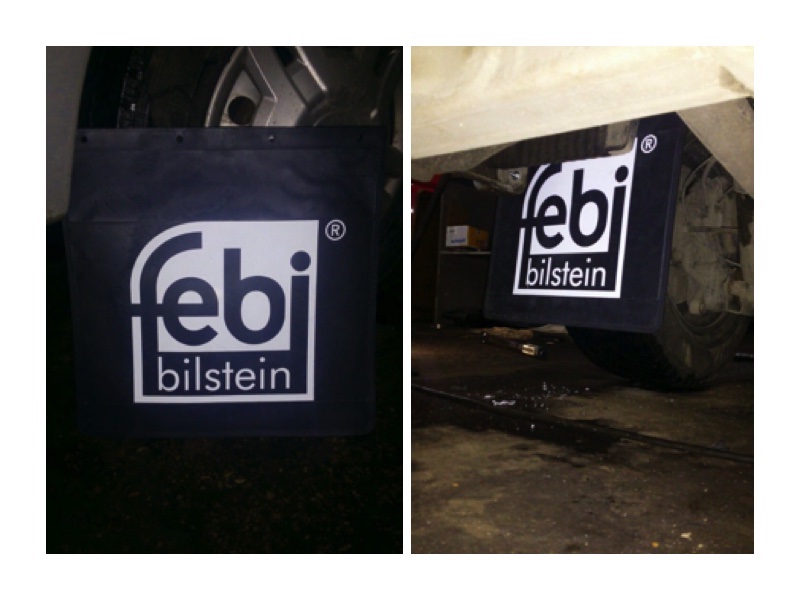

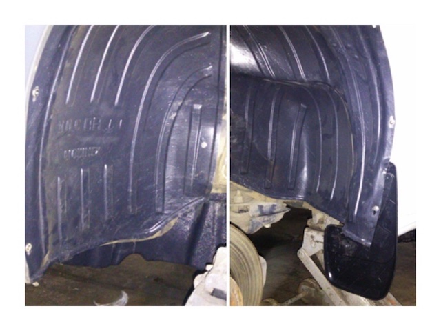

Был на ремонте Владимир ( Абуна).
Установили полную пластиковую защиту моторного отсека, подкрылки передних арок, брызговики.

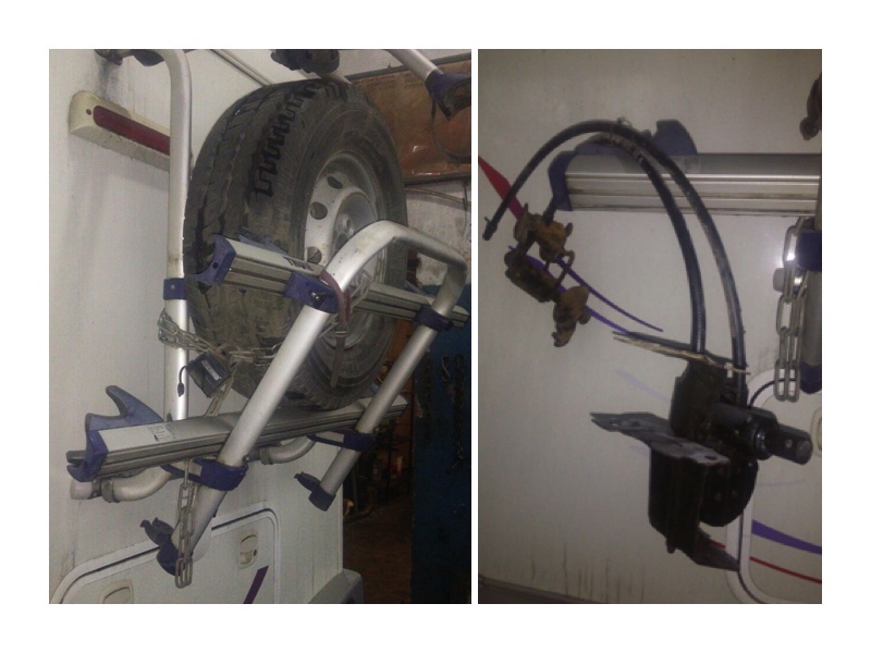

Установили штатное крепление запасного колеса.

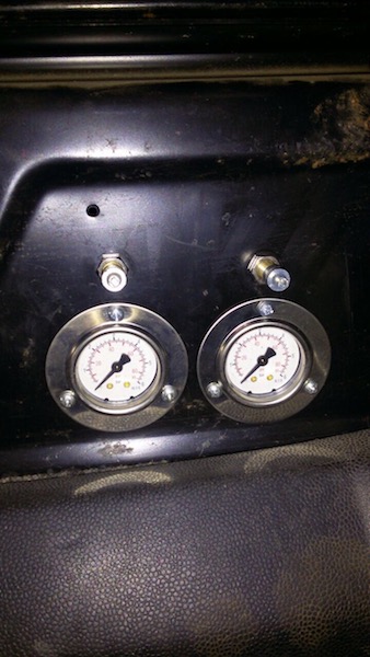

А еще подремонтировали пневму, закрепили ТрумуПечку, поменяли колодки, жестко укрепили задний пластик-обвес.
Юрию и его команде огромное спасибо - профессионально, качественно и творчески. Да еще и с минимальными затратами.
Про запаску - В штатном месте (под брюхом) была только дырка от бублика, вот и возил ее (запаску) на велобагажнике (не делайте так! - его (багажник) разбивает!). Юрий Васильич безплатно выделил на Абунский кемпер штатную конструкцию из НЗ (с которой пришлось изрядно повозиться при установке!) !!!
И чтобы выпустить машину с ремонта, - пахали до 20.00 ( с 8.00)
Юрий! Еще раз - огромное спасибо!!!
П.С. После установки защиты в кабине стало намного тише.

Сообщение Robinzon » 19 май 2017, 10:19
Вова, что за брызговики такие, крутые?
Сообщения: 212
Зарегистрирован: 14 ноя 2016, 21:42
Откуда: Россия, Мценск. Болгария, София
моя техника: полуинтеграл
Сообщение Abuna » 19 май 2017, 10:38
Саня, я в них не особо петрю, доверился специалисту! Юра все делал на свой опыт и усмотрение, - получилось конфетка ))
Брызговики какие-то сильно фирмовые ))
В наличии не было, он отправлял ребят своих по Москве искать.

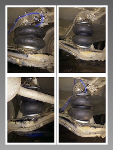

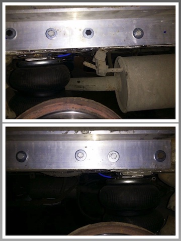

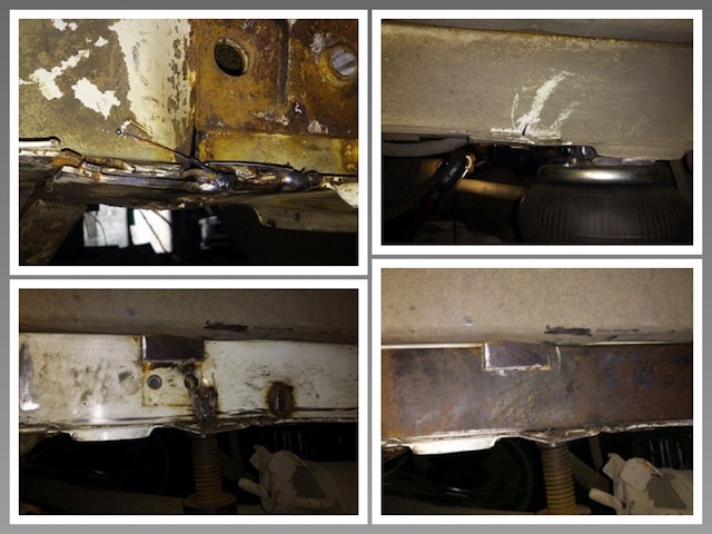

Был на ремонте Максим.
В районе задней оси согнулись и надломились лонжероны. Пришлось приложить немало усилий чтобы вернуть их в исходное состояние, затем проварили трещины, установили заплатки , после чего усилили конструкцию алюминиевыми уголками 100x100мм.
Вместо пружин, которые были усилены резиновыми вставками, заменили пневматикой.

Хочу напомнить караванерам, что автодом это не грузовик, распределять груз необходимо равномерно по всему салону, тяжелое в середину, легкое по краям.

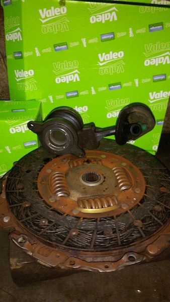

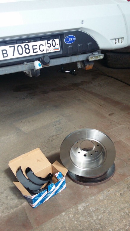

Был на ремонте Вячеслав Большаков.
Заменили сцепление в сборе, задние тормозные диски и все колодки.

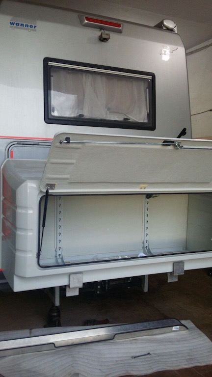

Был на ремонте Сергей.
Установили дополнительный багажник.
