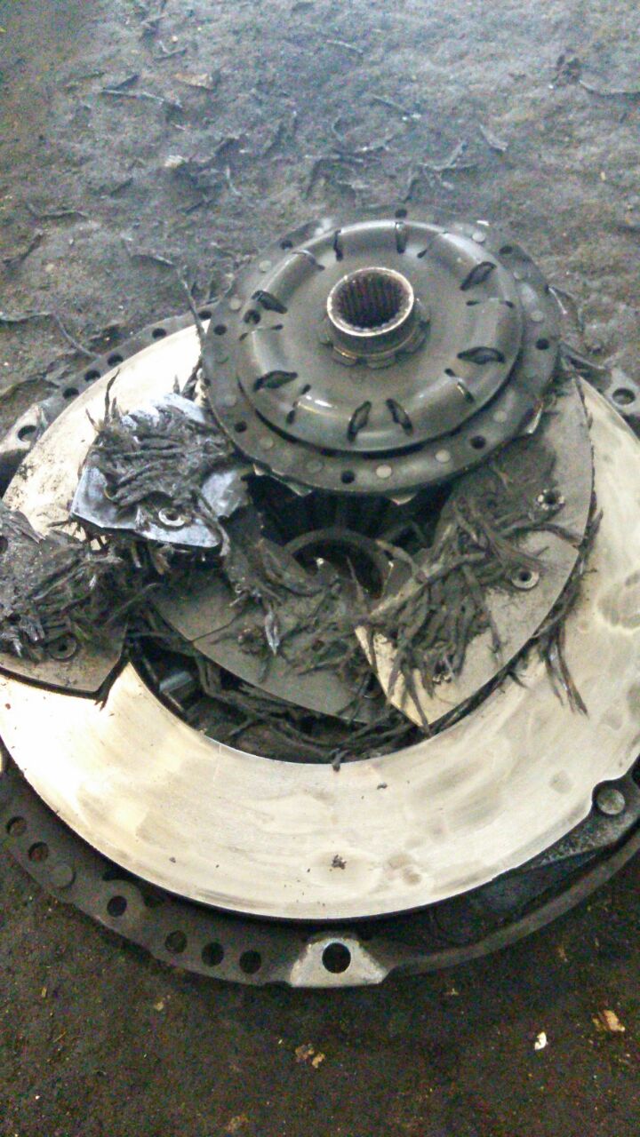

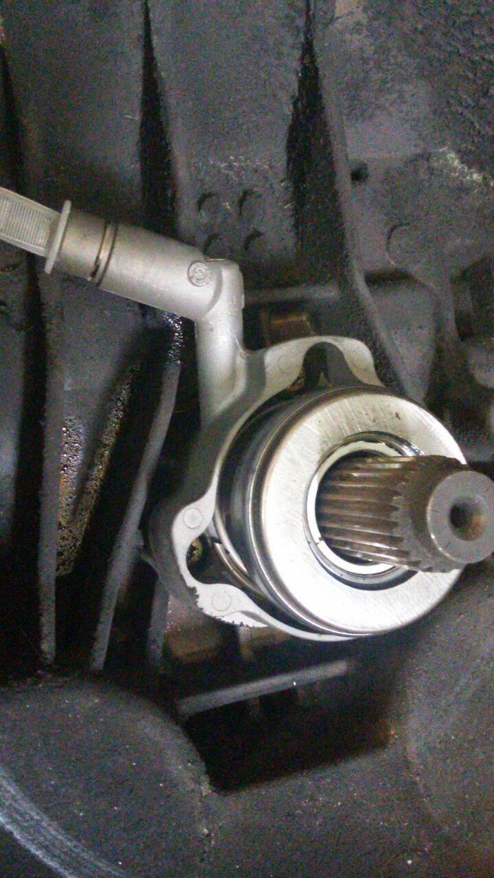

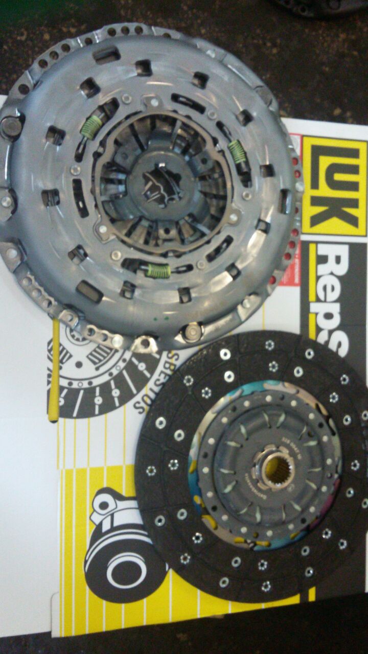

Был на ремонте Роман.Устраняли проблему поврежденного троса привода КПП. Ремонт троса прошёл успешно, а вот сцепление похоже нужно менять, оно порядочно подгорело после езды на третьей передаче пока добирался до сервиса.

Сообщение Юра(Походные) » 17 май 2016, 22:38
Очередной раз был на ремонте Роман.
Пришлось заменить сцепление в сборе.

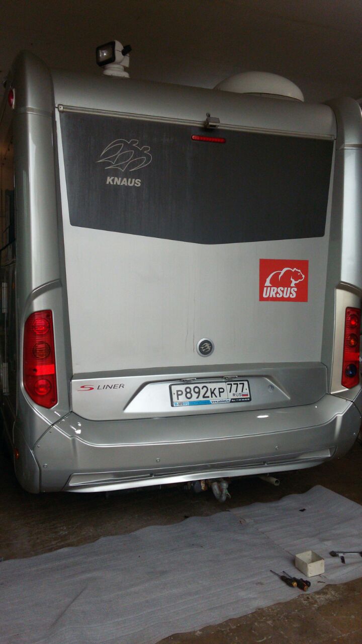

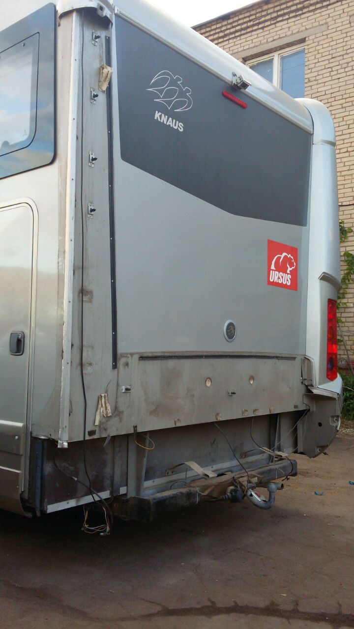

Заодно отремонтировали задний бампер и задний обтекатель(отремонтировали и покрасили).
