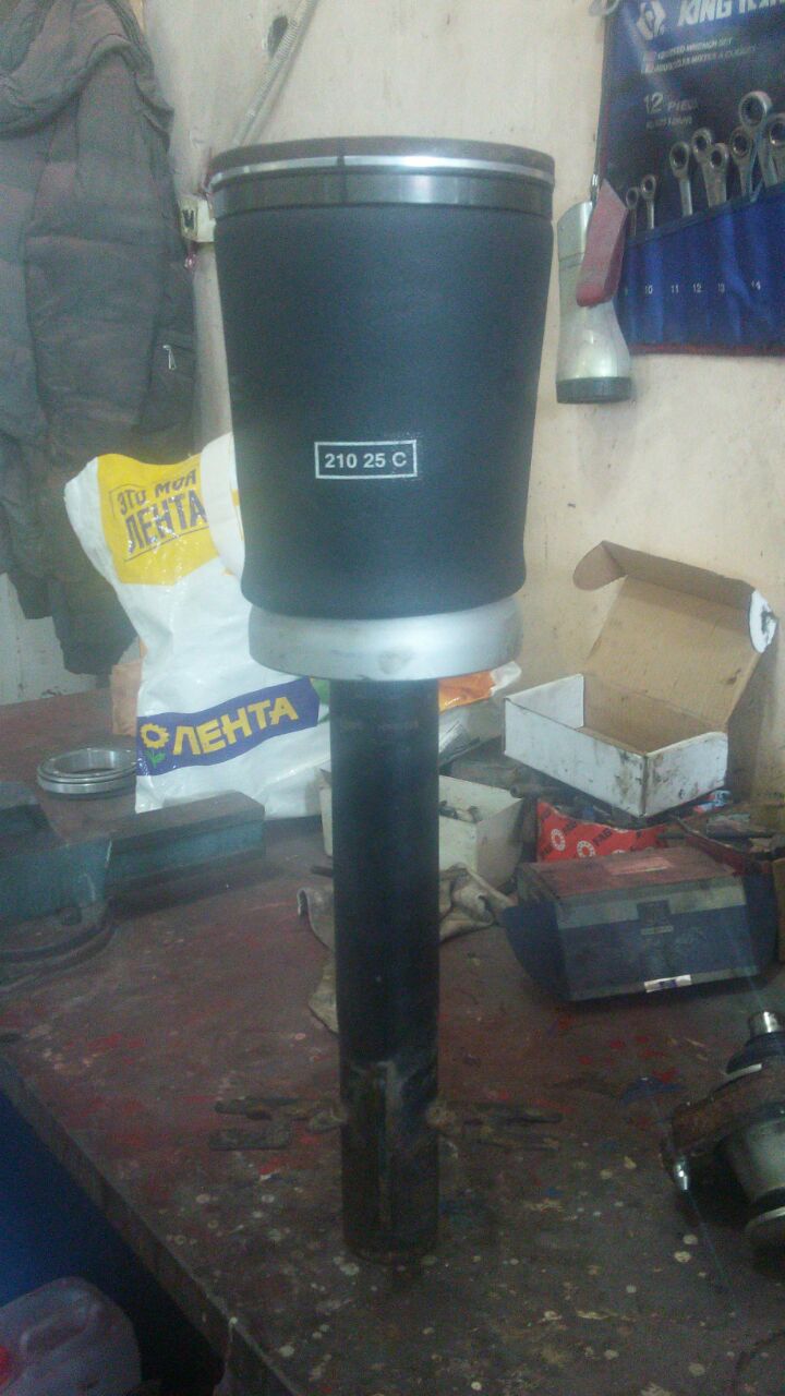

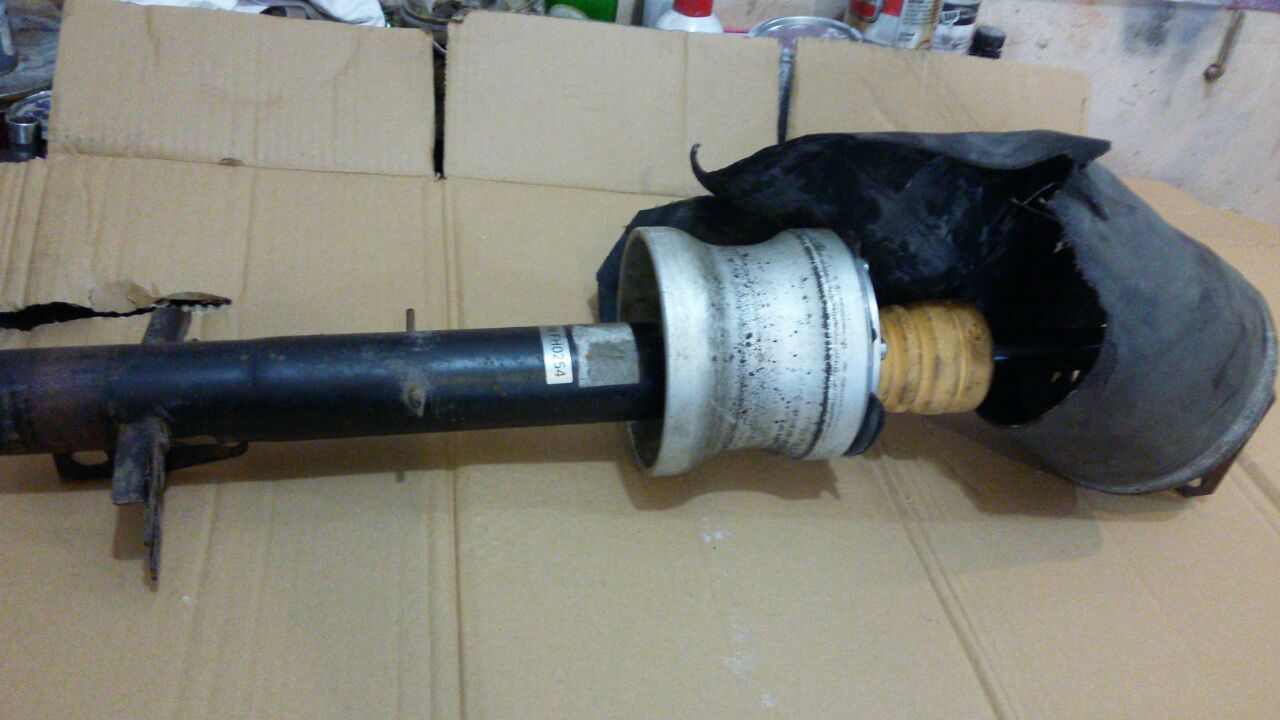

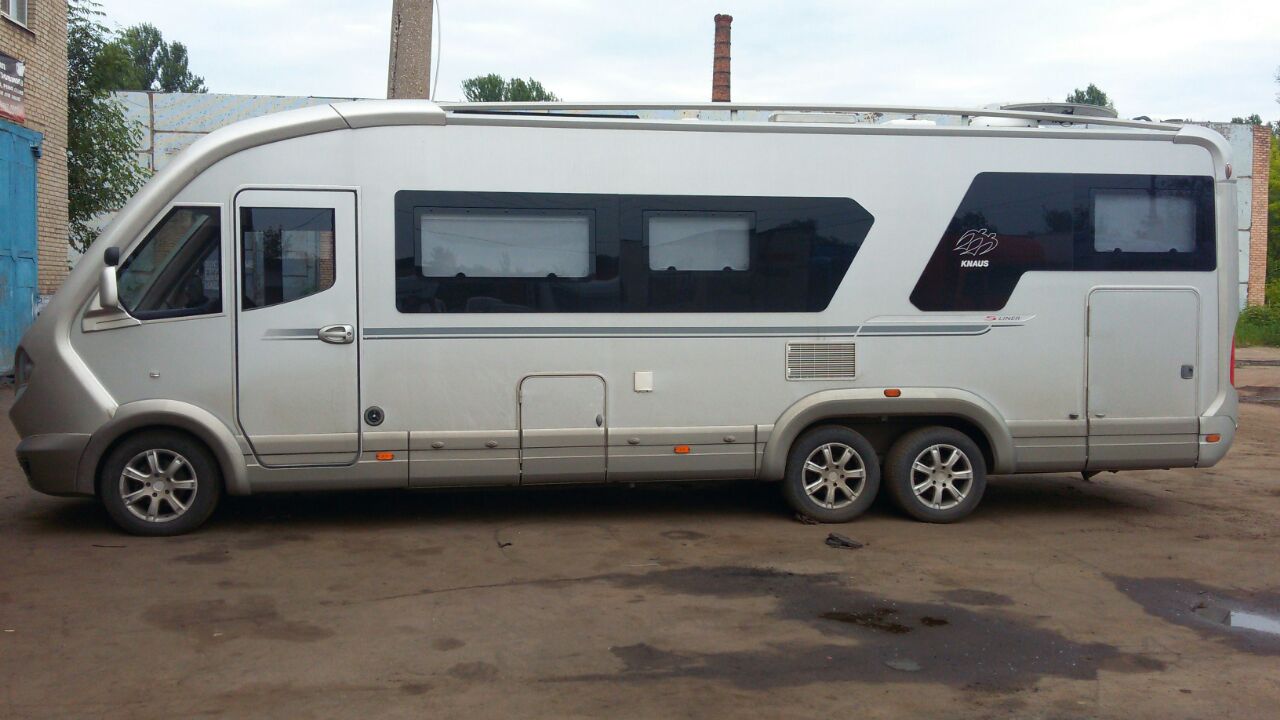

У Романа неприятности. Взорвалась передняя стойка. Проблему временно решили, установив обычную пружинную стойку.
Всем у кого пневматика советую заранее запастись расходниками. Запчасти из Европы идут долго.

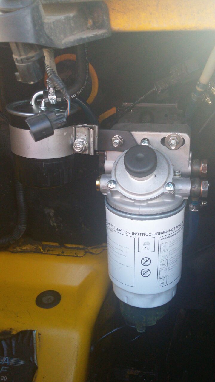

Был на ремонте Михаил.
Ему установили фильтр сепаратора с подкачкой. И топливный фильтр тонкой очистки.

- nelli
- Сообщения: 495
Юрий, Сепар-2000, не устанавливаете?
- Юра(Походные)
- Сообщения: 123
- Зарегистрирован: 08 апр 2016, 14:12
nelli писал(а):Юрий, Сепар-2000, не устанавливаете?
Да, устанавливаем. Звоните.

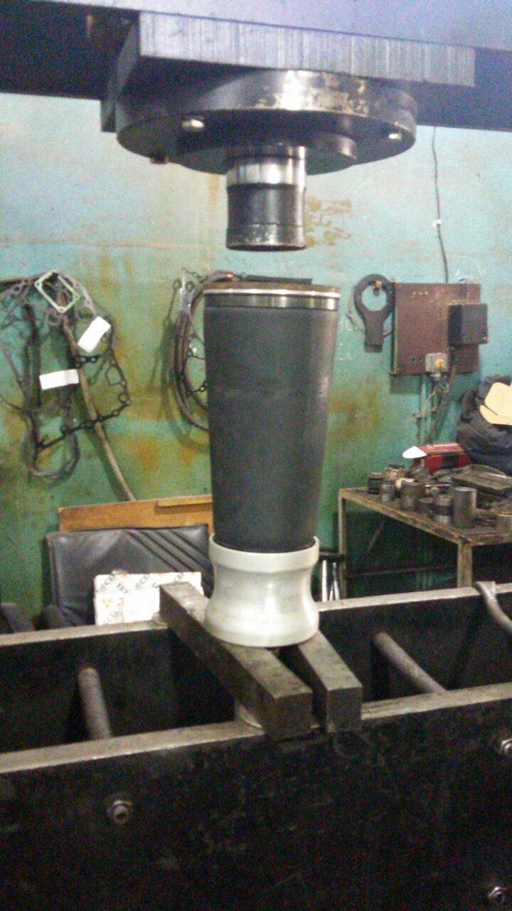

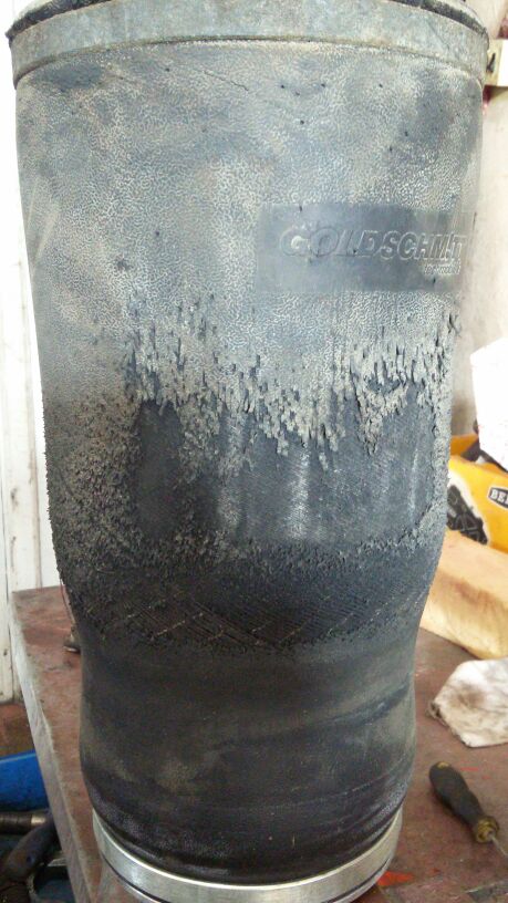

Приезжал на сервис Роман менять подушки передних стоек, которые ждал больше месяца. Старые подушки пришли в негодность при пробеге около 20 тыс км.
Хочу заметить, что фирма Goldschmitt за очень большие деньги выпускает продукцию низкого качества. Так же хочу сказать, что в домашних условиях заменить подушку на передних стойках будет очень проблематично, особенно натянуть её на стакан. Требуется как минимум присутствие пресса и некоторых приспособлений.

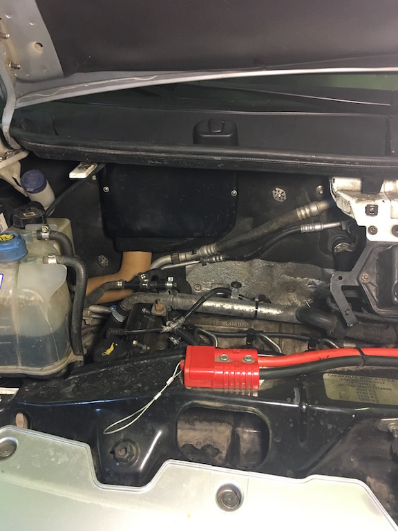

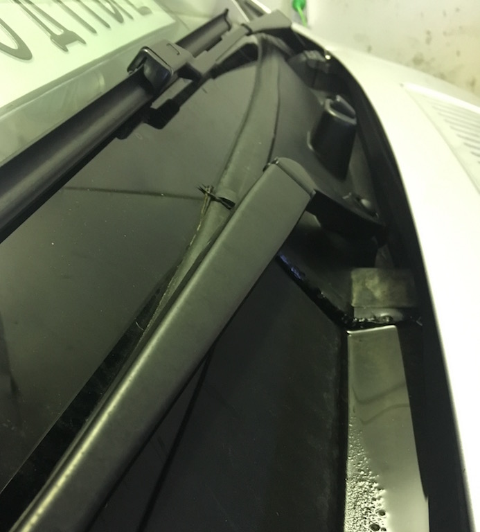

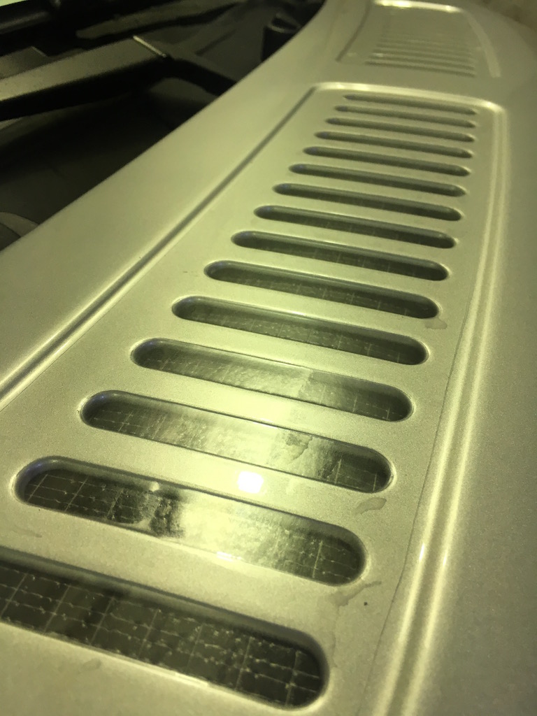

Данная информация будет полезна всем владельцам автодомов на базе Дукат и т.п.
Существует конструктивная недоработка отвода дождевой воды от моторного отсека.
В зимнее время это может привезти к замерзанию воды на проводе ГРМ и порыву ремня.
В летнее время, особенно на 3-х литровых двигателях, вода, попадая на свечи накаливания,
просачивается в резьбовое соединение и свечу уже не выкрутить. Хуже всего с форсунками,
они находятся в своеобразном развале между распредвалами и почти всегда в воде.
Т.к. между форсункой и корпусом зазор почти 1мм - он забивается накипью и достать их уже не возможно.
Это почти кап.ремонт двигателя.
Решение проблемы таковы:
1. Форсунки и свечи сажать на дополнительный герметик.
2. Не затягивать со сменой свечей.
3. Посадить на герметик водоотводящий желоб лобового стекла,
загерметизировать все стыки.

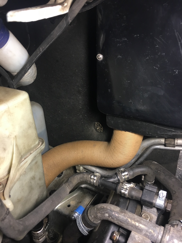

4. У себя я пошёл ещё дальше. Перенёс заборник воздуха для печки салона ( там так же возможна протечка воды на стыке с капотом).
Да, после замены форсунок не забывайте их прописывать. В номерах заложена информация всех параметров
работы двигателя, цикличность подачи,расход, время задержки и т.д.
Двигатель после этого работает гораздо эффективнее.
