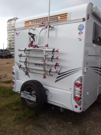

Re: Запаска для Fiat Ducato
Вот и для меня осталось загадкой. Можно было "задрать" конструкцию повыше и оставить открытым штатный номер. Если сотрудники ГИБДД придираются к велокреплениям, которые частично прикрывают номер под одним углом обзора. Еще они начали цитировать Техрегламент, который на мой взгляд относится больше к производителям, чем к ГИБДД. В ПДД четко написано, номер должен быть читаем с расстояния 20 метров. Техрегламент уточняет, что есть еще углы, с которых должен быть номер читаем. Это на мой взгляд связано с видеофиксацией. Вчера забирал запчастюшку у продавцов боксов, фаркопов, поперечин, они мне сказали, что они писали в ГИБДД. В ответ они получили рекомендацию, если велокрепление на фаркоп закрывает номер, то заказывать дубликат и вешать его на велокрепление. Хотя на дороге, Вам могут процитировать Техрегламент, где есть упоминание только о двух номерах на транспортном средстве(трактора и спецтехника с мотоциклами- не в счет). Тогда возникает некий конфликт, к Вас 3 номера. В общем все это мутно как то.
у меня 2 номера!
другого "нормального" места я не нашел. при таком положении запаски я могу пользоваться и велобагажником. а
велобагажником уже не попользуешься. номер вынесен за колесо на кронштейне. с подсветкой.
сегодня был в ГАИ там инспектор все посмотрел и вроде как вопросов не осталось у него.
а насчет велобагажника то он у меня в ПТС записан. а также газовое оборудование (котел, плита). это и есть "переоборудование " заводского авто.
еще сам не видел, но инспектор сказал что уже где то выложили новый проэкт закона про переоборудование. (бабушки возле подьезда) сказали что будет принят июнь июль.
Александр, это не сложность. это рутина. раз сделать и вообще забЫть и забИть на это.
Artemka писал(а): Можно было "задрать" конструкцию повыше и оставить открытым штатный номер. .
вот так теперь будет.
только еще белый чехол для колеса с Китая придет и будет симпатично
