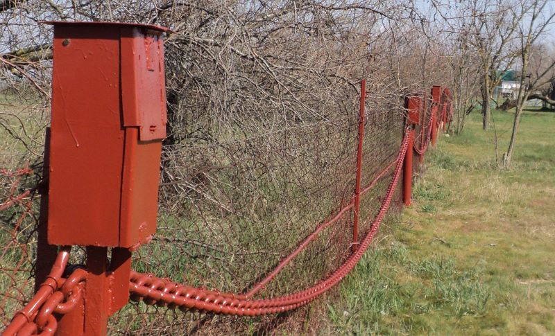

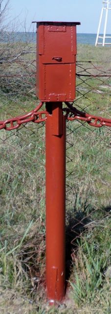

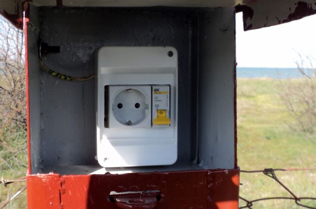

Сделал, для начала, 6 розеток,на каждое место.Нижний отсек для счетчика,при необходимости поставлю.
Пока автоматы 3А,общее УЗО 30mA.Заземление на каждый столбик.
