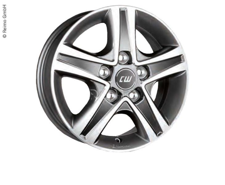

Здравствуйте, хочу второй комплект шин сделать, купил как здесь написано в Польше кемперские шины 225 70 р15 СР мишелин (производства Франции) летние для автодома фиат дукато римор, но диски легкосплавные брать не решился, купил KFZ 4011 немецкие штампованные, так как усиленных не нашел, а на автодоме стоят СЕВЕЛ фиатовские (такие у нас найти невозможно), и вот в раздумьях, учитывая что основная нагрузка на заднюю ось не поставить ли мне немецкие КФЗ только на перед, они вроде больше тонны нагрузку выдерживают (это не Евродиски узбекские лопающиеся через 3000 км как на каком-то форуме читал), а сзади родные Севел фиатовские (хотя на инофорумах читал, что пытались фиату вопросы задать про грузоподъемность дисков 15 дюймовых - безрезультатно, считают, что больше тонны), визуально штамповка не отличается вообще итальянская от немецкой. Просто шиномонтажник, который мне зимний комплект бортовал, сказал, что на фиат дукато таких усиленных дисков никогда не видел, а в магазинах ни про какие усиленные никто не слышал вообще. Перестраховываюсь ли я поставив итальянские сзади?
- AZ7
- Сообщения: 339
- Откуда: СПб
- моя техника: Автодом
Re: Шина (ы) для автодома
Салют,
для дукато на 15" есть литые диски, 5х118, 6х15", ET 68, 1075кг.
Такие же есть и на 16": 5х118, 6,5х16", ET 65, 1075кг.
С этим же рисунком на 16" есть такие же, но усиленные и с другой сверловкой:
5х130, 6,5х16", ET 65, 1250кг.
- bazilo
- Сообщения: 467
- Откуда: москва
- Имя: василий
- моя техника: ferdinand
на дукато смотри немецкие диски BORBET они самые грузоподъемные , плюс качество.
16 радиус самое то
16 радиус самое то
