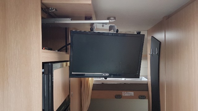

Вот кстати про то что я писал, тут и произошло. Это автодом который у нас сейчас в продаже. Царапина на экране. Хотя установка телека произведена не кустарно, а заводом -изготовителем.

Дима, судя по царапинам внутри шкафа, или действительно крепление лажа, или у дома такие безлаберные хозяева были ( а может дом в аренду работал, тогда это ещё просто объясняется!).

Крепление точь в точь как на первой странице. А дом действительно прокатный, как 90% всех автодомов в России (имхо).

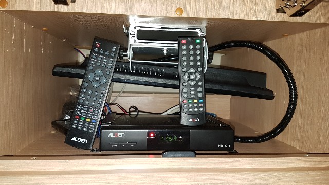

Вероятно, что других креплений для подобных шкафчиков нет. Если телевизор в свернутом состоянии задвигать, то можно придумать салазки с 2=х сторон и наклеить на них фетр. Тогда крепление на нужно будет сильно затягивать в "походном" положении, нагрузка будет на салазки и крепеж не будет разбалтываться. Ну и телек страдать не будет. У каждого автодома своя конфигурация салона, поэтому и с подвесом телека, тоже нужен индивидуальный подход..
