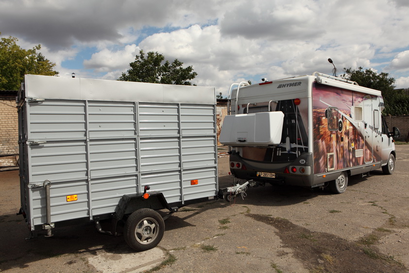

два в одном! Грузовой и жилой прицеп!
по моему мнению очень удачное решение!

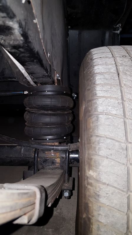

После первой поездки уже поставил пневму. Фоток технических пока нет т к еще не установил манометр. Есть фотка с уже поднятым прицепом. У меня прицеп лег на отбойники сразу, один отбойник потерял в дороге и все переживал: где ж я у капиталистов буду искать волговскую рессору. Пронесло. Хотя ось стояла раком и реально за 5500 км стер лесенкой и еще вполовину резину.
Пневма подняла прицеп, соответственно поставил выше фаркоп - красотень. Я то переживал про паромы. Теперь через Силистру могу ехать смело. Подняло на 15 см, больше не дали серьги.

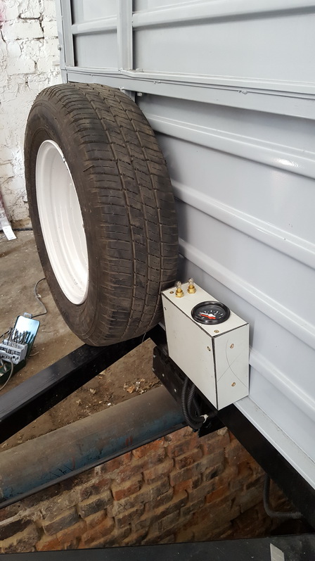

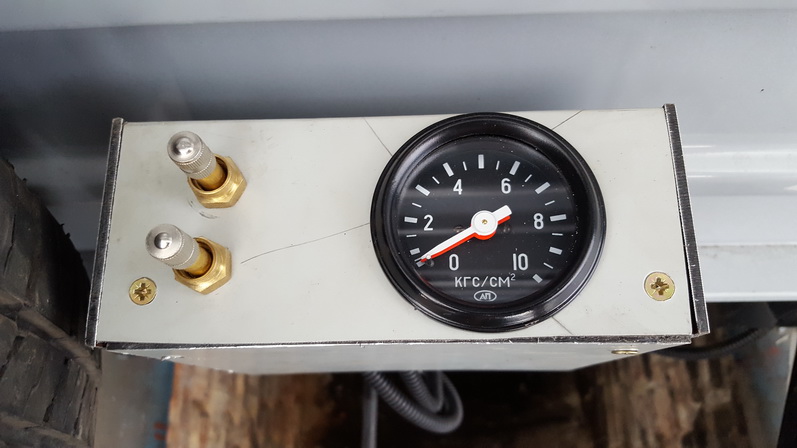

рессоры у меня волговские, не захотел газель - был почти уверен что закончу пневмой. У нас полно всяких-разных подушек за небольшие деньги. Я взял себе подушки рубена 3-ку, с диапазоном 100-260 мм за 80 дол подушки+трубки+фитинги. Потом добавил манометр за 20. Манометр поставил из-за того, что надо иметь разное давление между подушками, т к перегруз левой стороны существенно больше правой. А бегать с манометром как-то не серьезно.
Покатался, все работает как надо.

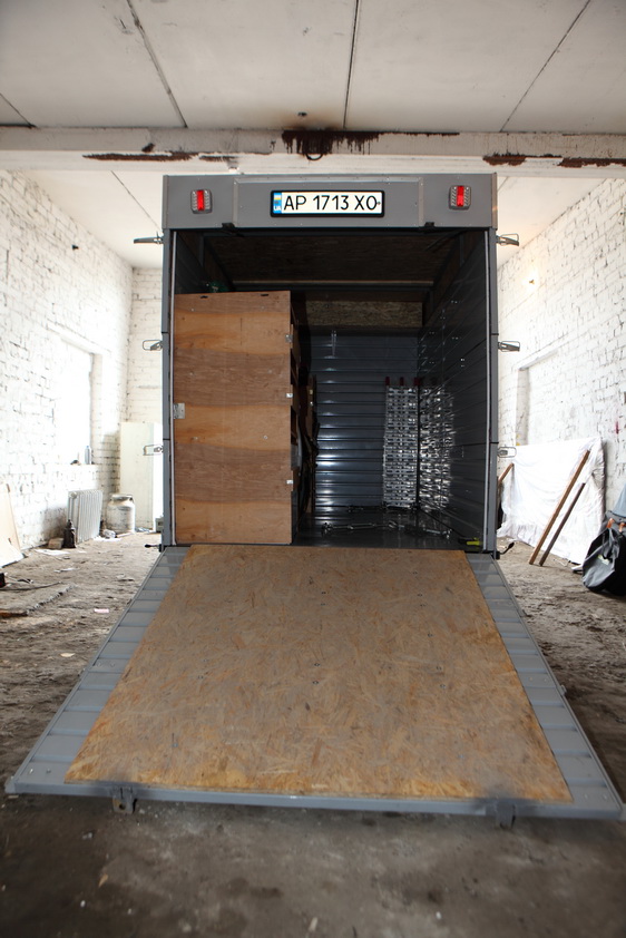

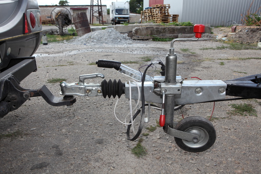

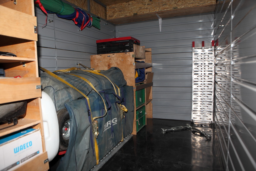

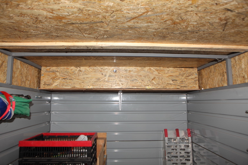

в целом хаос превратился в порядок и удобство пользования. Трап ходовой, прицеп жесткий, крепкий, тяжелый, трудновскрываемый. На сцепку поставил Алко сэйфети. Под номером есть ляда, открывается с фиксацией, чтоб башкой не стукаться когда мотик заезжает, для повседневки можно не открывать

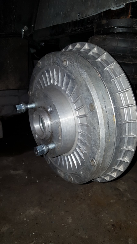

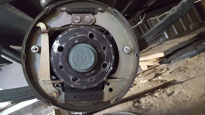

тормоз наката Алко совмещен с задней ступицей ваз 2101 - все работает! наверняка дешевле алковской тормозной ступицы и барабана. Я правда поверхностно отнесся к детализации заказа и не вникал в детали. Наверняка заказал бы Алко, хотя по факту жигулевские тормоза работают прекрасно.
