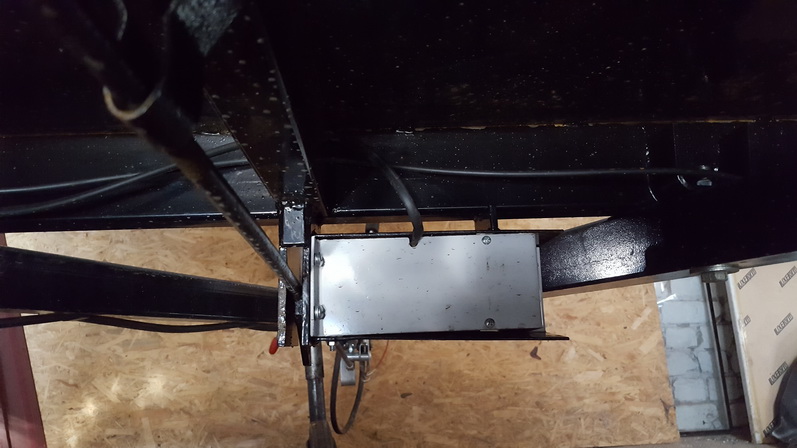

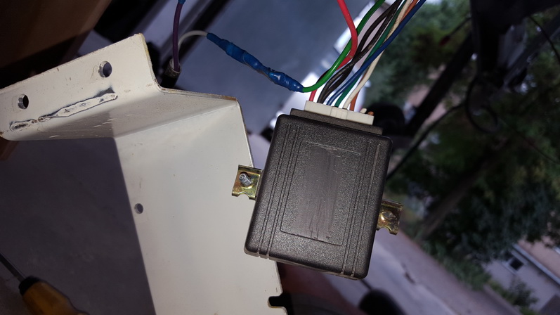

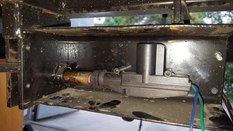

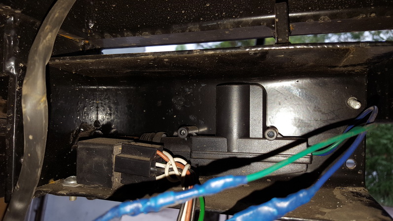

Александр, тормоз делал не я, а Кременчугский завод. Это я заказывал прицеп по индпошиву, а они его реализовали. Поэтому в тормозах действительно ничего военного. Они по умолчанию устанавливают вазовские или волговские ступицы на свои оси. Просто в моем варианте они поставили заднюю ступицу и тормозной барабан от жигулей. Ключевым там является "железяка" устанавливаемая вместо тормозного цилиндра. При правильном ее размере ручной тормоз является основным для прицепа. Просто до безобразия. А тяга используется от тормоза наката. Единственно, что они изобрели - фиксатор тяги для заднего хода (электропривод замка блокирует передвижение тяги. Я пока ее не подключил, т к пару дней разобрался че это такое, а рекомендации завод пока не дал. Включить понятно - подав "+" через лампу заднего хода, а вот отключать как непонятно. Жду указаний!)
А так заказывал: дно - металл 2мм для крепления мотика (фанеру стелить не надо), усиленная рама, удлиненное дышло (в старом велики на кемпере мешали при складывании), четыре петли на задний борт, ну и три ряда бортов.

Жора! при выключении задней скорости (пропадании + на электромагните) электромагнит отобъет назад, если он будет зажат, допустим на спуске, то при трогании его освободит и он отобъет!!!

там не так все однозначно. Электрозамок работает на коротком импульсе, а не на напряжении, если подать питание - они сгорают за 15-20 сек. Поэтому там стОит контроллер центрального замка, который переводит сигнал "+" в импульсный. При загорании фонаря з/х "+" пойдет, контроллер замкнет замок. Если я просто уберу "+" то с контроллера наверняка не пойдет сигнал на открытие. Поэтому и жду указаний производителя, а то спалю. Хотя может и уже спалил, т к в самом начале подавал напряжение на эти отдельные провода.
Так ручник приводит в действие тормозные колодки, они основные, главное чтобы трос не растягивался. А он здесь короткий. Это в дисковых тормозах есть отдельный стояночный механизм, поэтому он слабо эффективен в длительном применении. Поэтому почти 6000 км прошел, нормально все тормозило. Износ колодок минимальный, так - притирка. Сразу вообще нагрел барабаны и спустя 60 км регулировал тормоза. Из-за перегруза рессора распрямилась, ось ушла назад и натянула тягу. Расход был в районе 15л, потом попустило

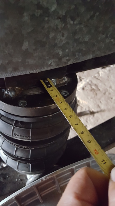

кстати по поводу регулировки тормозов на рессоре. Из-за большого хода рессоры и соответственно продольного смещения ости возможно самопроизвольное торможения не из-за тормоза наката, а смыкания тросов. Поэтому или рессора должна быть достаточно жесткой, либо пневмой выбирать постоянную высоту и соответственно положение оси, и под нее регулировать тормоз.

основная причина - для удобства установки подушки с минимальными переделками. Поставили, но подушка выходила ЗА раму и была возможность (в крайних положениях) терки резины колеса и подушки. Поэтому и раздвинул колею. Болты дороже проставок - правильные.
