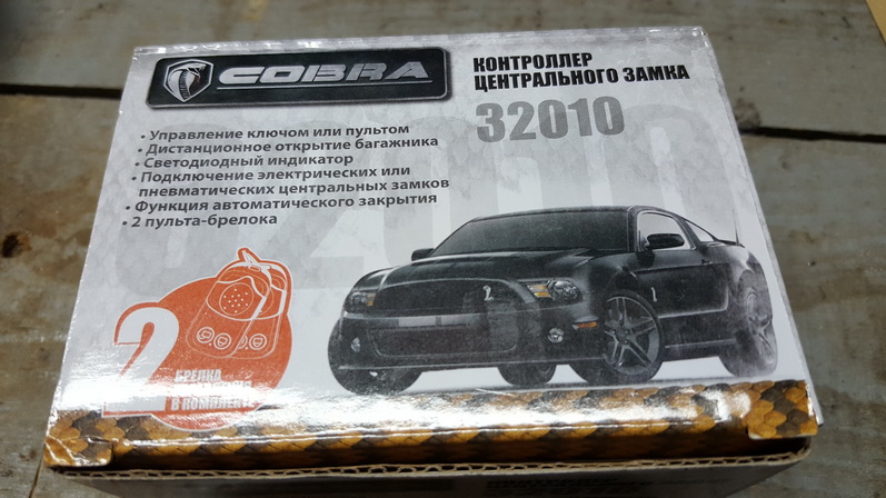

установил себе новый контроллер центрального замка с пультом д/у. Теперь блокиратор тормоза наката включается пультом при включенной задней передаче. Отключается тоже пультом. Главное не забывать отключать, то так и останется заблокированным (не зависти от наличия/отсутствия питания). Работает как часы и дешево - контроллер 12-13дол.
Сообщение Robinzon » 06 сен 2016, 21:01
Жора, фото в студию! Очень интересно как исполнено!
Сообщения: 83
Сообщение Жора » 06 сен 2016, 22:07
Александр, так там и фотать нечего. Все есть в фотках выше, просто выкинул старый контроллер и релюху, а поставил новый. На вид такой же, только антенна добавилась. Даже для себя не фотал. Привод остался тот же, как и на фотках.
