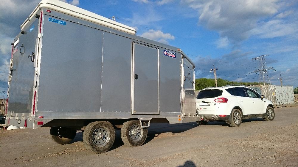

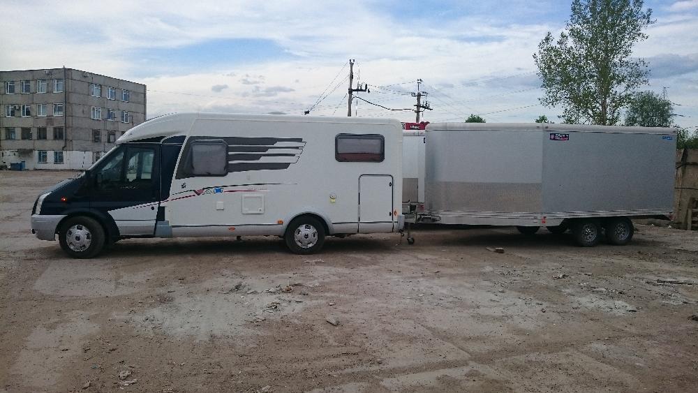

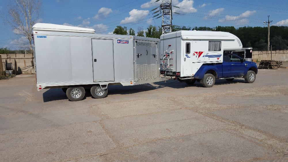

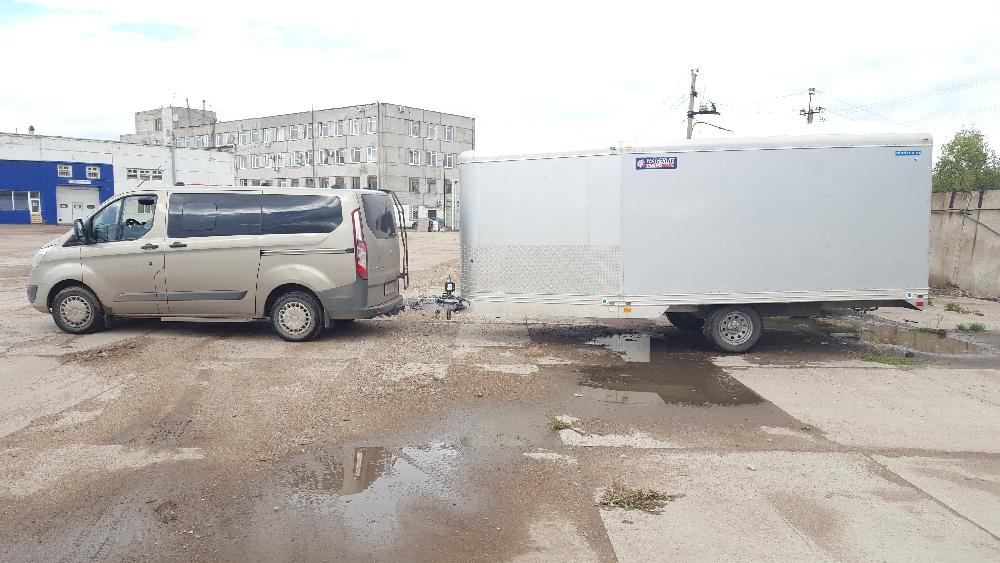

Нет предела совершенству, четвертый прицеп уже больше автодома!!!! Форд Фокус с легкостью помещается, остается еще место для вещей!
За 35 минут можно превратить в одноосник!!!

Artemka писал(а):Андрей, вопрос!!!! Как Форд справляется с этим хозяйством? У меня мой HYMER Van522 тоже на базе Форда с дизельным двигателем 2 литра 131лс. Хочу таскать им караван свой.
В зависимости от загрузки, т.к. его моно грузить свыше трех тонн!!! Полная масса у прицепа 3750кг (правда у моего под машину прописана 1100кг), но идет по трассе намного лучше тентованного по аэродинамике.
Таскал Хюмером 150лс караван Кнаус 450 (1300 кг), особых проблем не было т.к. и караван и автодом были шириной 2.1м, колея совпадала (чем ловить ямы - автодомом или караваном). Паркуется все великолепно за счет большого свеса у автодома.
