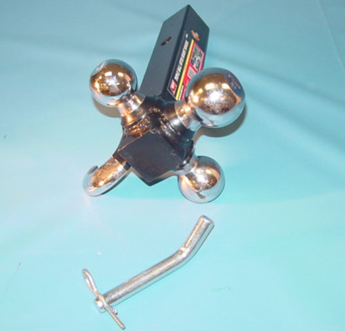

Robinzon писал(а):где ты вычитал, что шары разные??? первый раз такое слышу!
россия/европа - 50мм
47.6 -- 1 7/8" Америка
50 -- стандартная Европа
50.8 -- 2" Америка
58.7 -- 2-5/16" Америка
