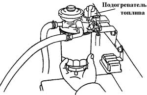

Андрюх датчик наличия воды стоит в пластиковом ввёртыше в фильтр снизу, а подогрев в корпусе лягушки подкачки на который накручивается фильтр ;) .
Re: Затёртая до дыр тема о топливе.;-)
Сообщение Андрейка » 17 янв 2015, 21:57
Бамбина писал(а):Андрюх датчик наличия воды стоит в пластиковом ввёртыше в фильтр снизу, а подогрев в корпусе лягушки подкачки на который накручивается фильтр ;) .
Да я и не спорю... У корешка Элька в предыдущем кузове, я по ней ориентировался. :)
Сообщение Бамбина » 17 янв 2015, 23:25
Андрейка писал(а): У корешка Элька в предыдущем кузове, я по ней ориентировался. :)
Дык у меня и была в предыдущем К74, что был до Тритона. На ней такой же подогреватель стоял как и на новых. ;)

А штатный подогрев в фильтр или на обратку?
Сообщение Бамбина » 18 янв 2015, 10:17

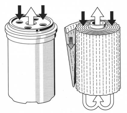

NikNik писал(а):А штатный подогрев в фильтр или на обратку?
Принцип работы топливного фильтра точно такой же как и у масляного, только нет аварийного клапана.
Топливо в фильтр подаётся через маленькие (6 и более)отверстий по периметру фильтра, а выходит через центральное. Нагревательный элемент стоит в корпусе лягушки, скорее на входе в фильтр, но он не такой мощный, что бы нагреть весь фильтр на морозе. Я так думаю. :?
Напрямую от аккума думаю нет смысла подключать. Пишут, что он работает от температуры воздуха, но на самом деле как-то хитро. Я так и не смог понять, что им уравляет? На твоём моторе хоть есть мозги, которые могут и управлять подогревом, а на моём их не было...чистая механика. :?
Может наш гуру по дизелям, что скажет?
Виктор... Где ты? ;)
Сообщение dizelcdi » 18 янв 2015, 16:19
даже как-то не заморачивался этим вопросом. с нашей-то зимой :lol: максимум две недели морозы. но могу сказать что подогревы исполнены как механические, как на фольксвагенах транспортерах в фильтр вставляется клапан с биметалической пластиной и шариком, на фордах тоже часто встречается, на электрических подогревах управление идет как с мозгов авто, так и с отдельного реле (на механических тнвд) как на свечи накала, только реле исполнены с управлением от датчика охлаждающей жидкости, так и от встроенного в реле датчика температуры воздуха.если кому надо уж очень подробно давайте поищем.
