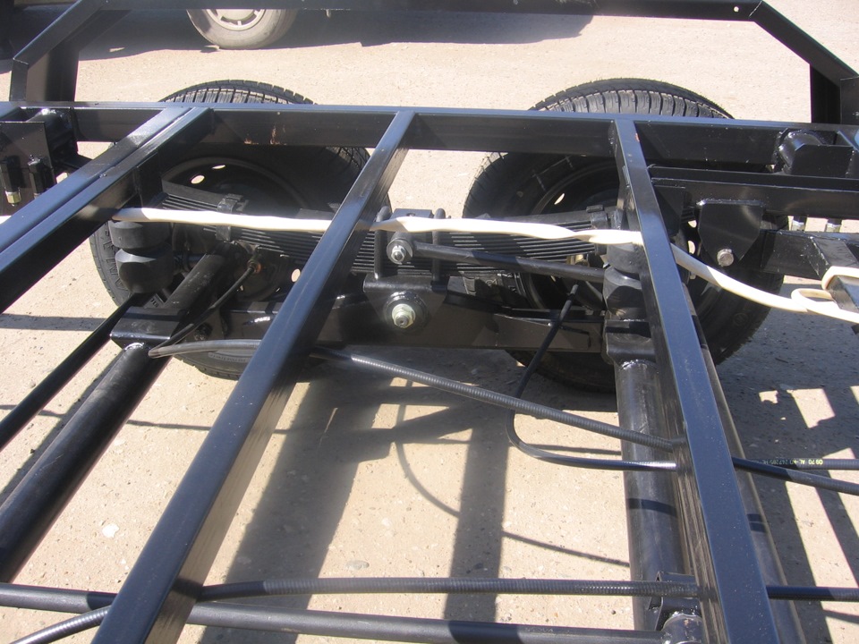

Для классического двухосного прицепа важно расположение рамы параллельно земле, любое отклонение чревато последствиями. Поэтому высоту фаркопа приходится настраивать в зависимости от нагрузки машины и прицепа. Правда есть двухосные прицепы закрепленные к раме одной рессорой (как и одноосные), для них горизонталь не имеет такого критического значения (например САЗ-83172-01).

Robinzon писал(а):Правда есть двухосные прицепы закрепленные к раме одной рессорой (как и одноосные),
Такая система хороша для конкретного бездорожья, для равномерной нагрузки на каждое колесо при езде по пересеченной местности, при этом увеличивается дорожный просвет.
Недостатком этой системы является поднятие центра тяжести. Для караванов такая система не желательна.
