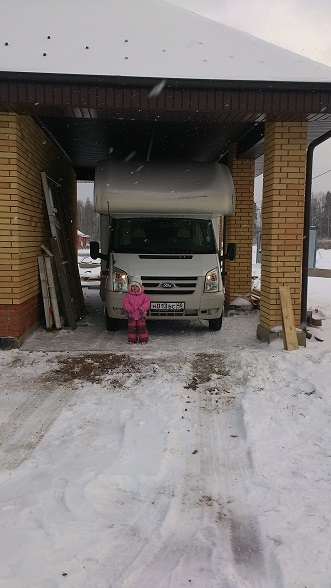

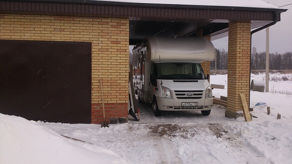

А у меня вот такой навес для Автодома. Правда фотки зимние. Но суть ясна!!!
Re: Навес для хранения автодома
Павел - круто! Я думаю до теплого гаража - один шаг! Респект!
