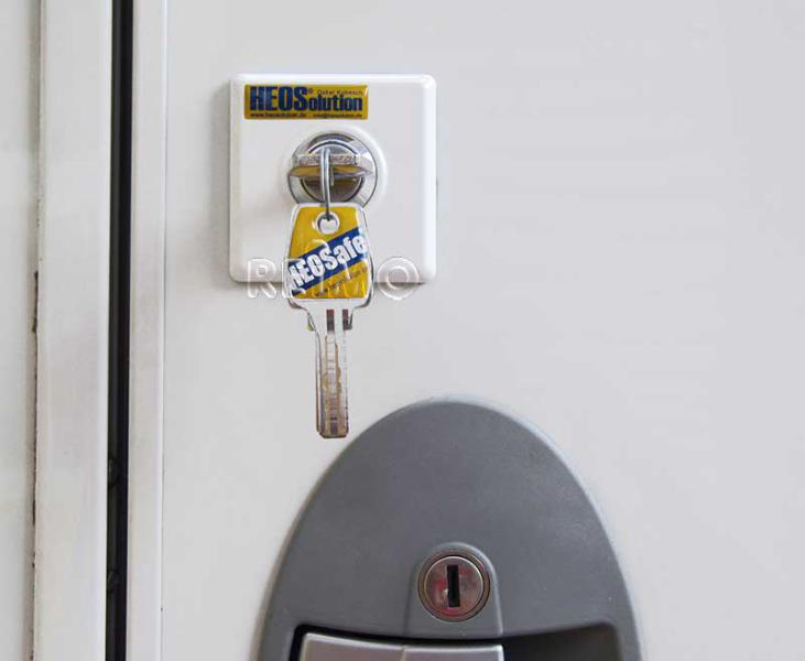

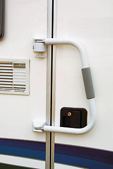

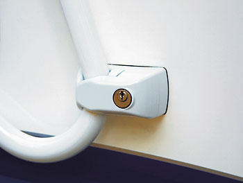

В качестве механической защиты могу предложить:
Запорный бугель 31 см - 88,1Евро
Замок для бугеля - 40,8Евро
Дополнительные замки HeoSafe -86,2 Евро

Именно такие как AZ7 показал.

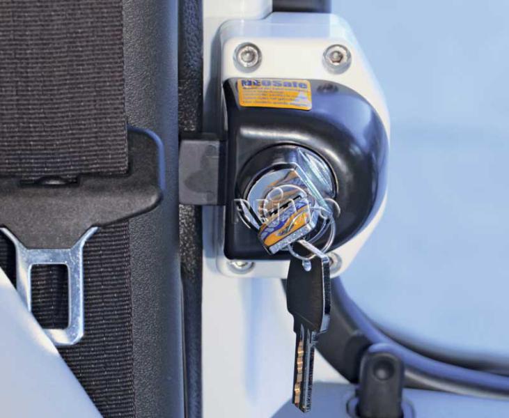

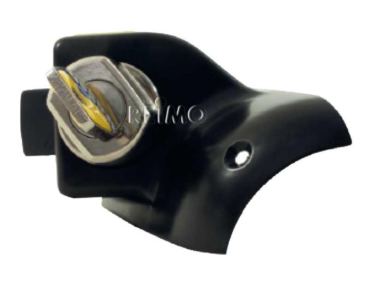

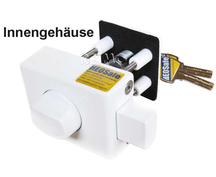

Продолжение.
Есть комплекты внутренних замков на вод. и пасс. дверь автодомов и кастенвегенов на базе Fiat, Ford, Renault, MB, Peugeot. Цена от 108 до 164 Евро за комплект. Зависит от марки, года выпуска и наличия ключа. Замок без ключа не откроешь. Вот примеры:
