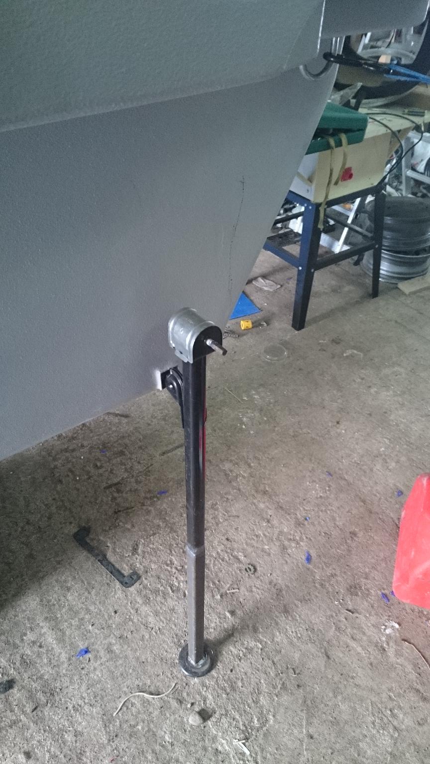

По твоей просьбе ноги - Домкрат от нивы 400руб + профиль удлинитель ноги 30*30*2 30руб + Профиль 26*26*1,5 в квадрат модуля 20руб = 450руб на каждую ногу + работа 1500руб. = 2200руб.
Диагональные крепления, чтобы на ногах на завалился, сделаю в воскресение.

Спасибо. Пошел покупать 4 нивских домкрата :good:

EdVolga писал(а):Спасибо. Пошел покупать 4 нивских домкрата :good:
Не перепутай с "классикой" и "волгой"

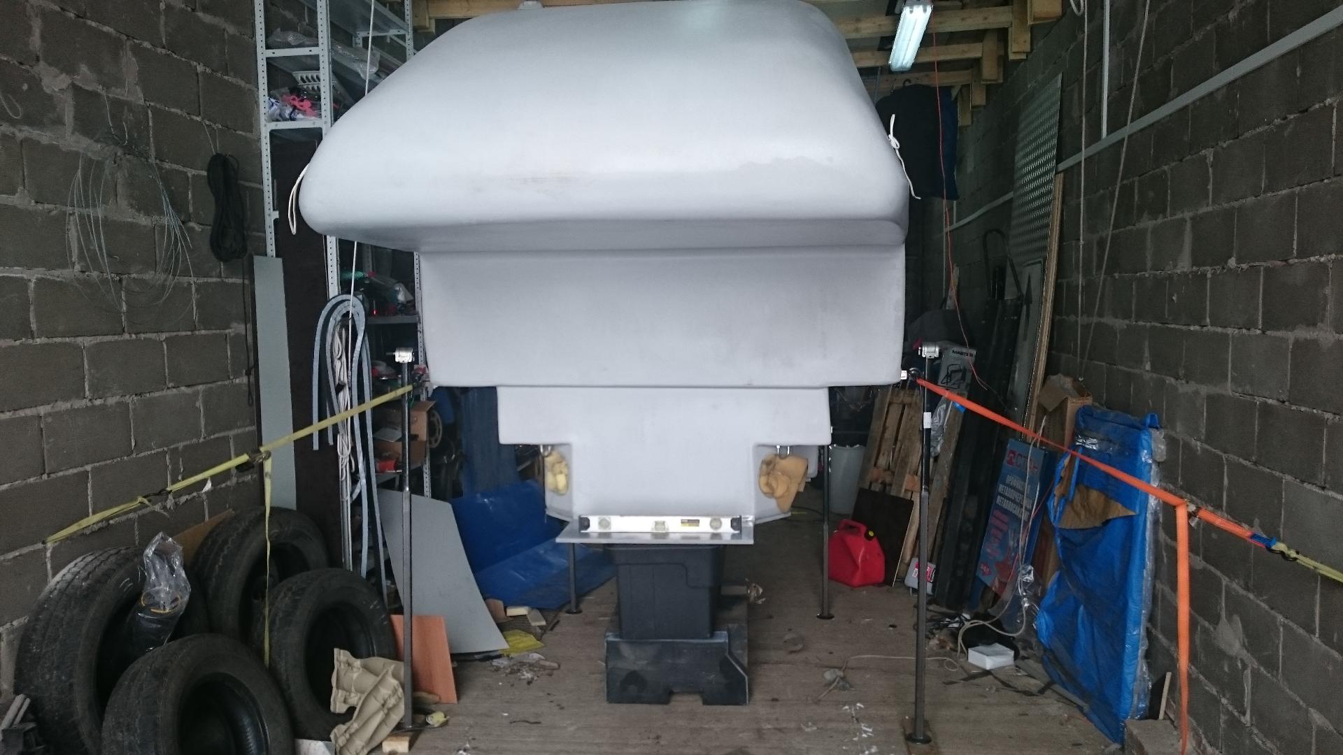

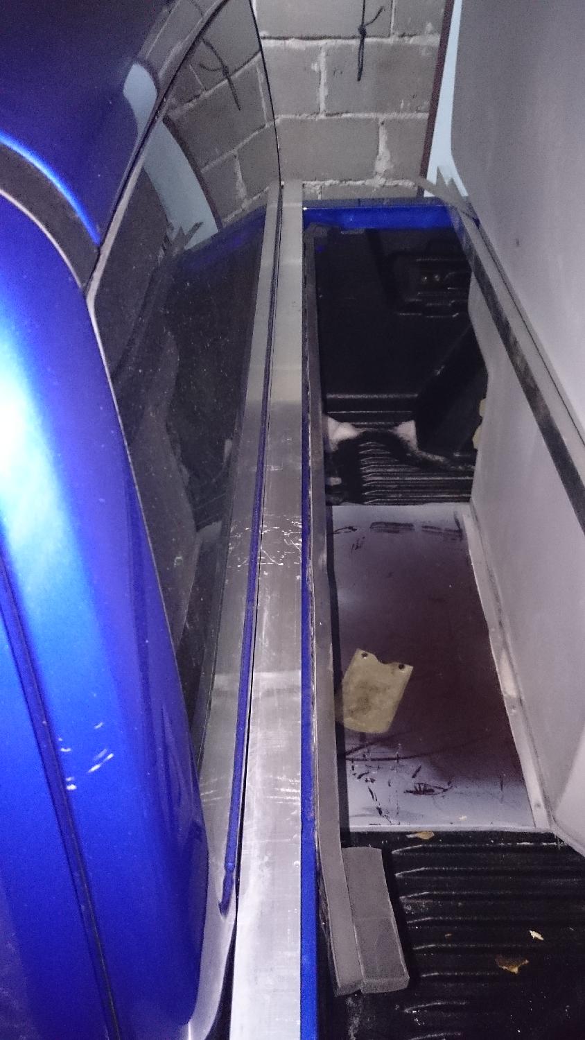

Сегодня решил заняться ящиком, который будет находится между передним бортом пикапа и модулем. В этом ящике будут находится тяжелые и опасные вещи, такие как аккумулятор, бак с бензином, вебаста... Измучился весь, думал совсем плохой стал, оказывается в европе машины тоже делают на глазок. Передняя стенка кузова приварена с перекосом в два сантиметра!!!

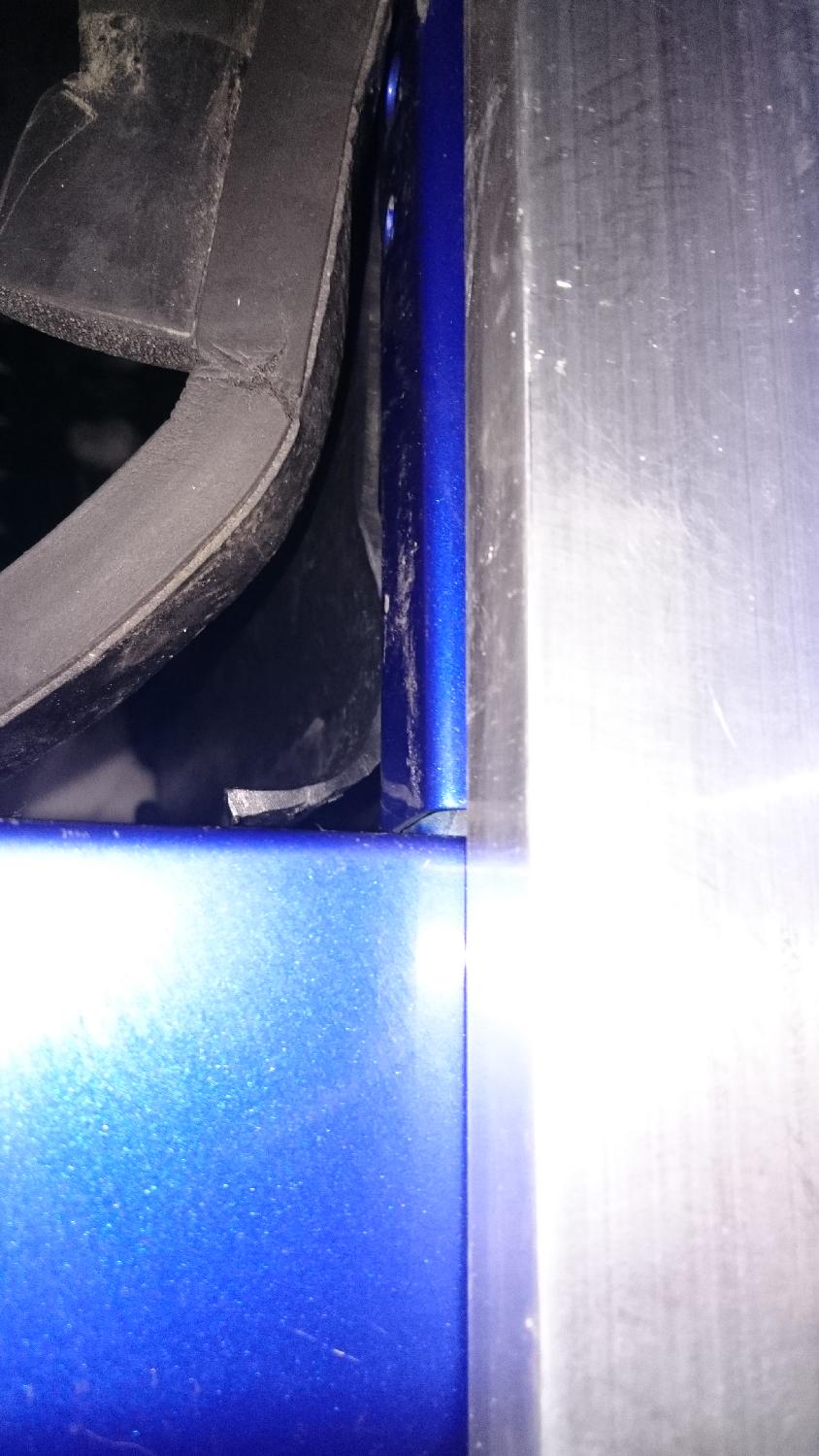

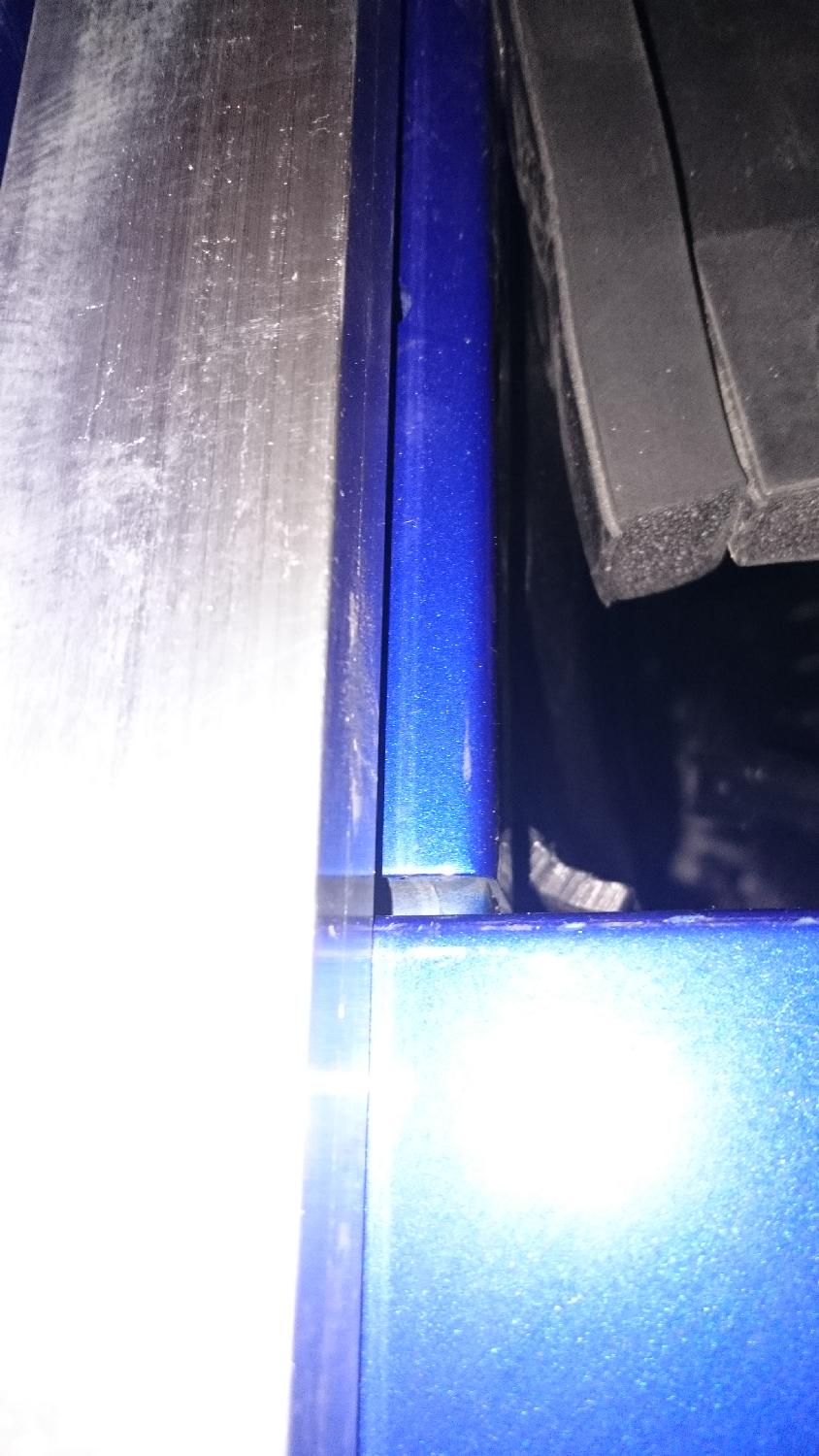

Андрей полоса из алюминия примыкает к кабине - примерочная? Кабина от кузова ходит отдельно, по минимуму поцарапает, а по макси... :(
Сообщения: 191
Откуда: Уфа
моя техника: Автодом, Модуль
Re: Этапы строительства модуля "Монокок" от ГеоКемпер
Сообщение Hunter » 14 фев 2015, 21:30
Да, уголок использовал как начало координат. Очень тяжело работать в системе, где нет ни одной прямой линии, надо найти точку отсчета. Сначала пытался использовать борт, получалась какая то фигня - борт кривой во всех плоскостях!!!. Единственное более менее прямой из доступных, оказалась задняя стенка кабины. Модуль тоже не имеет ни одной прямой или симметричной линии.
