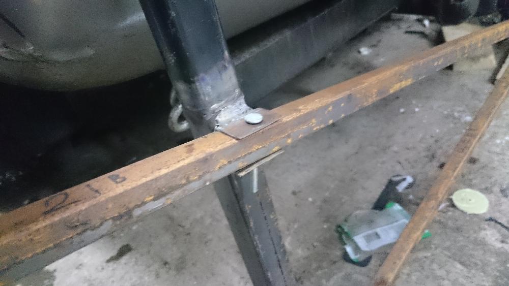

Про домкраты от нивы. Андрей имей в виду, что при паспортной нагрузке дохнут они очень-очень быстро и всегда в самый неподходящий момент. Стачивает шестерню очень легко и быстро.

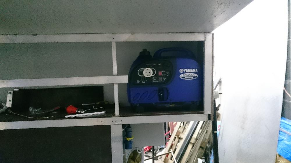

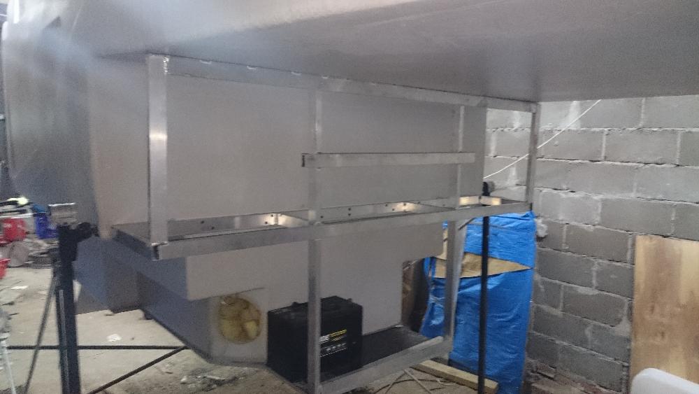

ай да красавчик, респект Андрюха!!! Когда ты только успел?! некоторые вон тепло ждут, а ты видать всю зиму вкалывал?!
Очень много работы сделано, по уму!

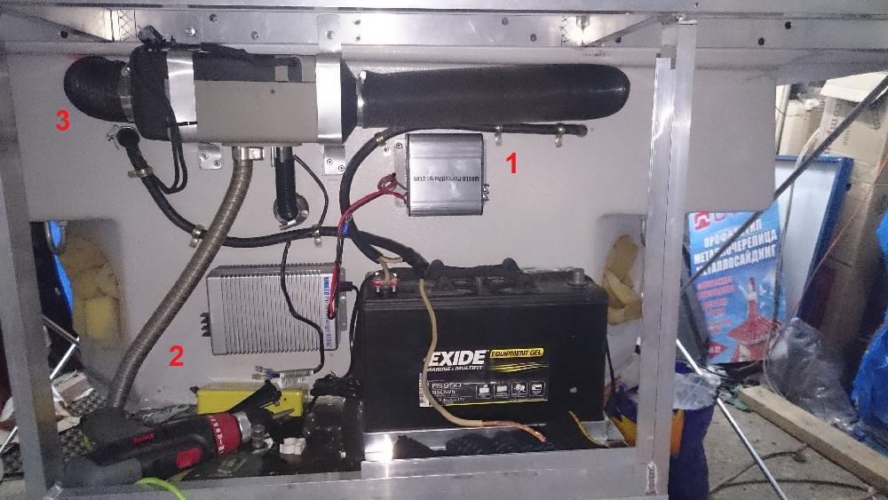

Что за обогреватель поставил, по фотографии не понятно. Дорогой?
Дык я понял, что ты уже и опробовал, не шатает как яхту машину на поворотах вписываешься?

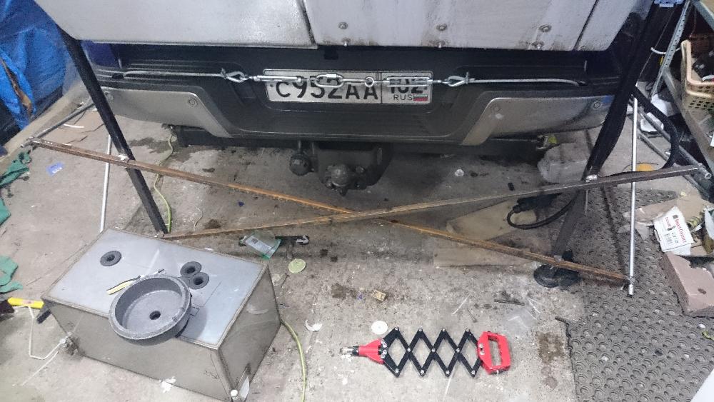

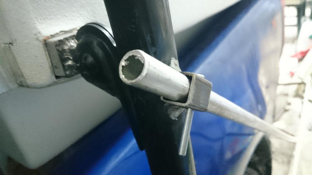

Андрей, спасибо за фото домкратов, примерно так себе и представлял!
Вопросы:

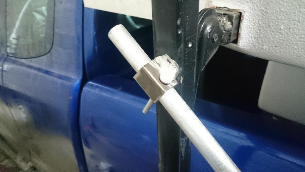

Троса через бамбер идут, куда крепятся снизу к ТСУ?
Что за трубки по правому борту на модуле?

1. Стабилизатор 12в для зарядки аккумулятора.
2. Автоматическая зарядка аккумулятора 220в.
3. Webasto AirTop 2000 (Бензин).

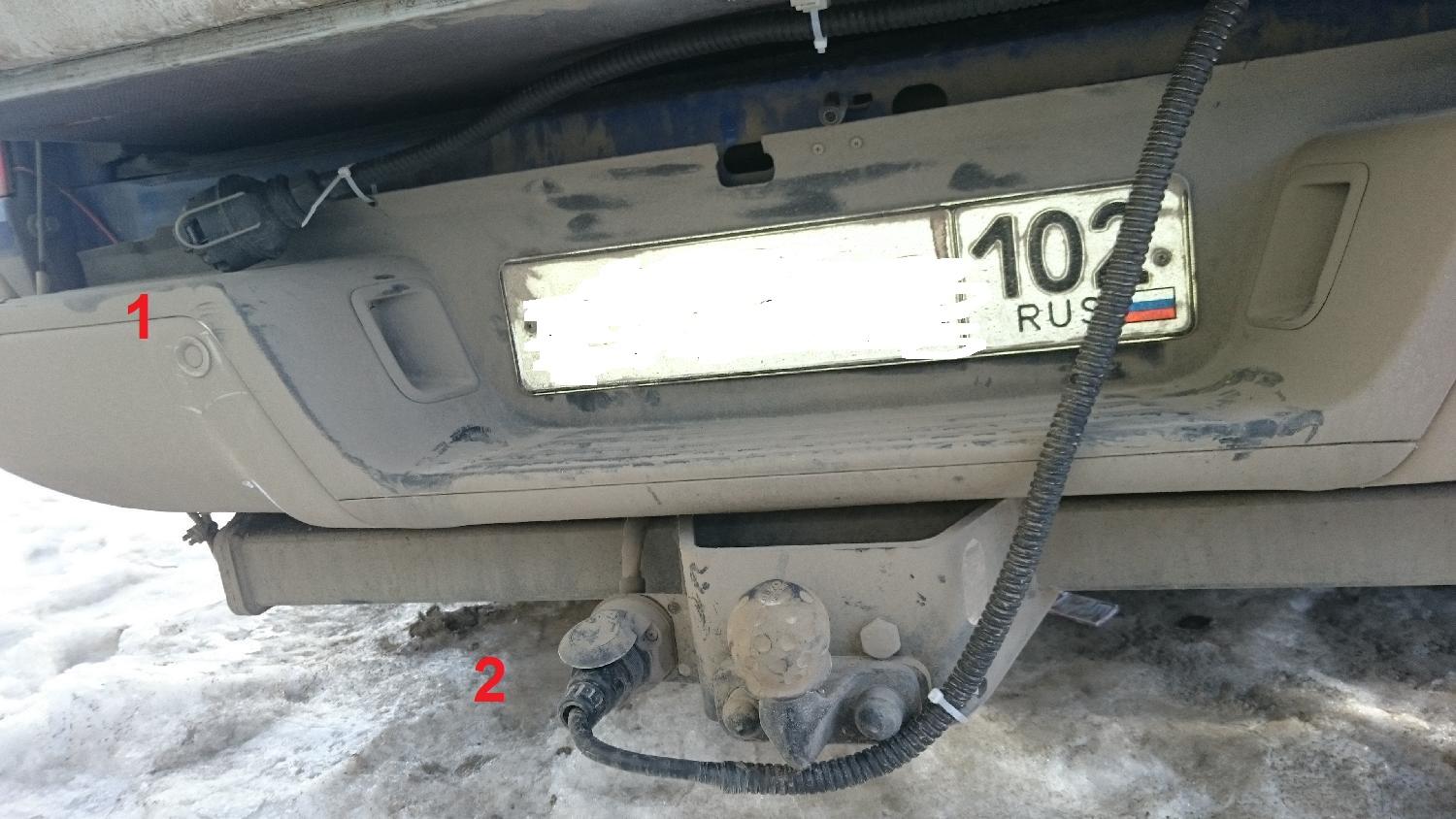

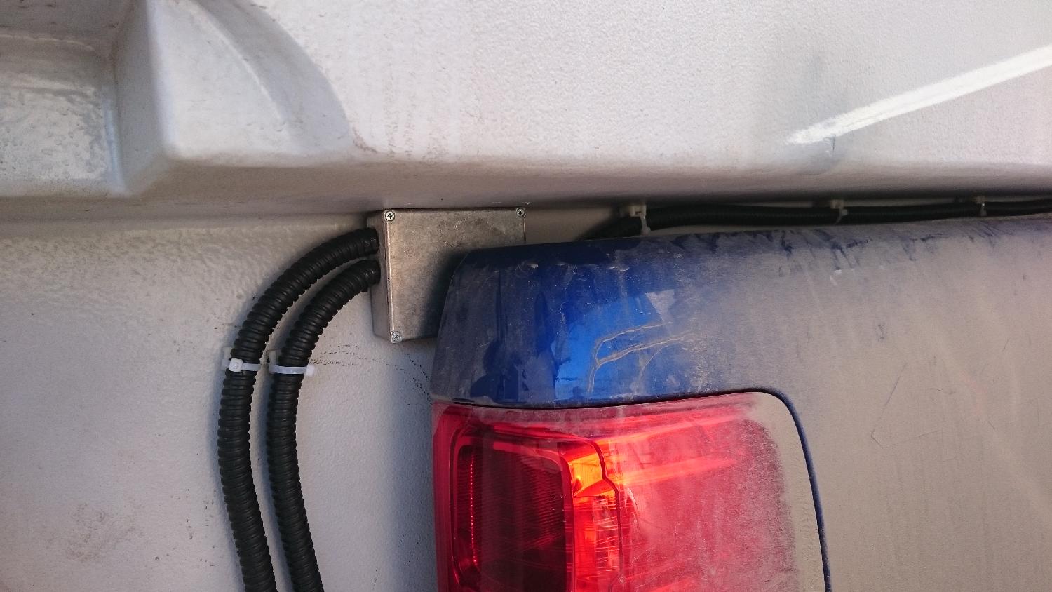

Распределительная коробка в которую приходит пучек проводов с фаркопа автомобиля, обратно возвращается пучек проводов для прицепа и выходит пучек проводов в модуль.
1. Розетка для прицепа
2. Вилка в распределительную коробку.
Все правильно закрепить еще не успел, не ругайте.
