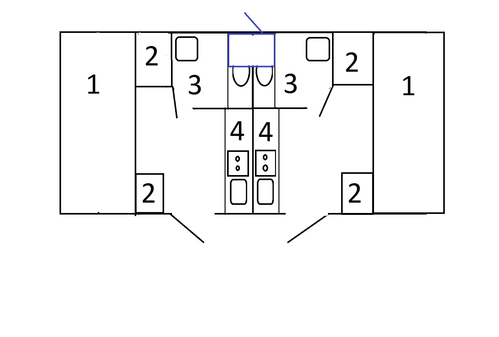

Под мойкой будет ниша с дверью снаружи.( отмечено синим)
Там будут располагаться электропечь, печь на газу (наподобие примуса) и газовый баллон.
Отопление будет , однозначно, водяное. Причем с возможностью отключения каждого отсека с помощью крана.
Там же будет стоять теплообменник для горячей воды.
В данной планировке есть один существенный недостаток, это дверные проемы, которые очень сильно ослабляют конструкцию.
Гораздо надежнее было бы сделать входы ближе к углам, а не посередине...
И тут возникает вопрос -смотря из чего делать.
Проще всего сколхозить металлический каркас и обшить металлопрофилем.
Этот вариант не приемлю ввиду тяжести конструкции, плохой теплоизоляции и эстетических соображений .
Использование ноу-хау в виде каких либо ПВХ, тоже не подходит, прежде всего из-за дороговизны, плохой теплоизоляции и хлипкости конструкции.
Остается только самый проверенный , теплый, легкий , дешевый и надежный материал - это дерево и фанера.
Но вот как с помощью этих материалов усилить самые слабые места - проемы на дверьми...?
Есть над чем призадуматься.

Я что-то не уловил. Модуль съемный или стационарен на шасси и на этом же шасси возможны надстройки?

Все уже давно придумано, компания автокемпер делает такие модули. Можно посмотреть у них на сайте, можно вживую в кемпинге Сокольники.
- macsafe
- Сообщения: 1225
- Откуда: Москоу
- Имя: Кузьма
TURIST писал(а):можно вживую
Вживую видел их в Конаково, но там нет отдельных комнат со входами. Только 2-ярусные койки без сортира. Видать под заказ такие делали. На сайте чуть другие сейчас... Вопрос цены, но под заказ сделают что угодно,думаю
Понравились шасси на миниколесах - можно перекатить в другое место по территории и за счет шасси не нужно никаких разрешений - объект не стационарный
Вот у них "По индивидуальному заказу помимо стандартного оборудования можно установить кухонный и туалетный блок, увеличенные баки для воды, усиленную систему отопления, работающую на различных видах топлива. "
http://autocamper.ru/node/851
То, да не то! Ничего подобного ще нет, ни у нас ,ни у буржуев.
Концепция - одна тележка, на несколько модулей. Естественно, все они сьемные.
Усложню задачю, вместе с тележкой вес не должен превышать 750кг, точнее так хотелось бы. Пока все вписывается, но без новых технологий не обойтись. )))
Вопрос с тележкой уже решон, вернее комплектующие- резиожгутовая подвеска российского производства. Мечтаю обойтись без накатных тормозов, в этом случае можно вписаться в себестоимость 30т . Раму придётся варить самому.

Если будешь снимать с тележки, то нужно разрешение на строение. Или нет?
В наших реалиях можно на 750кг тележку хоть 2т положить. Никто не проверяет. А авто по барабану 750 у
тебя там или 1500кг...
30т за все-на мой взгляд утопия или халтура. Одно отопление чего стоит ....
30, это только за тележку, без модуля. точнее две резиножгутовые оси со ступицами прицепное и материал на раму .

Алекс писал(а):30, это только за тележку, без модуля. точнее две резиножгутовые оси со ступицами прицепное и материал на раму .
тоды вообще не понял. Зачем 2 оси? , если в 750кг хочешь вписаться
