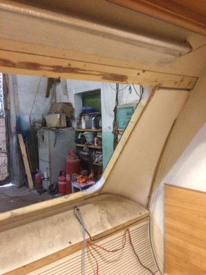

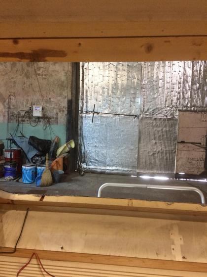

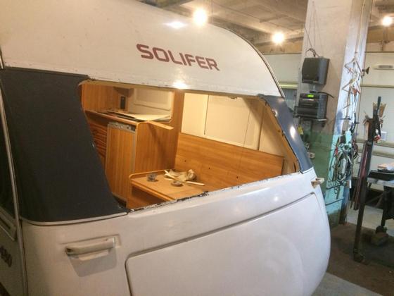

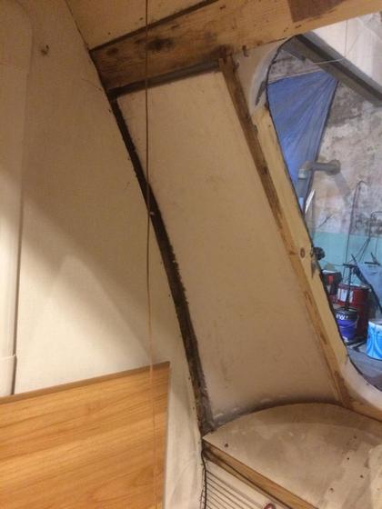

В пятницу отогнал карван на устранение последствий протечки. Думал все будет так,как видел во многих отчетах. Сегодня прислали фотографии разобранного каравана. Все оказалось не так печально. Даже скажем я не ожидал такого хорошего состояния. Сканидинавы все же крепкие.

Ну у меня тоже было не сильно печально, но я решил махнуть все рейки на которых была гниль. Нужно периодически проводить профилактику и тогда все будет проще, дешевле и быстрее.

Гнили нет, потемневшее дерево в месте протечки, твердое. Но будет заменено на лиственницу. Крепко собрано. Крыша от заднего до пола впереди одним куском. Нет стыков, у меня текло из-за отсутствия шурупа и стечения обстоятельств (листва сток закупорила и уклон на стоянке на левый бок)

Главное не запустили и вовремя приняли меры :good:

Да Алексей, вовремя заметил. Обои пузырем пошли. А вот какой говнюк выкрутил шуруп, непонятно :twisted: Ша лиственницу воткнут и все гуд будет, я тем временем крытую стоянку нашел, в среду поеду гляну.

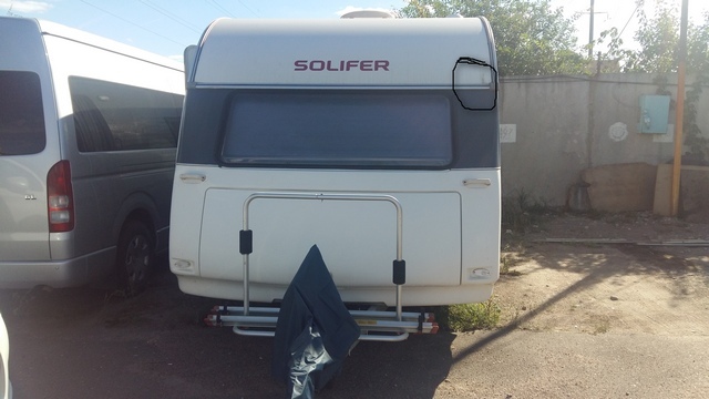

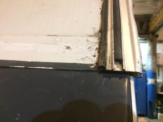

Так где место саморезов то было-не разгляжу? В шине отсутствовал алюминиевой?
Re: Солифер
Сообщение maus75 » 10 окт 2018, 12:14
Вот отметил на фотке место остутствия шурупа. Резинкой прикрыта дырка, поэтому и не заметил сразу.

На мой взгляд стык листа крышы и морды, закрытое этим молдингом- самое больное место у всех. Еще стремное место, это стык внешнего листа морды с каркасом в районе лобового стекла. Для этого нужно снять стекло, резинку и посмотреть. Еще лучше снять и молдинг. А если это делать раз в год, то обслужив или посмотрев эти места, надолго застрахуетесь от ремонта.

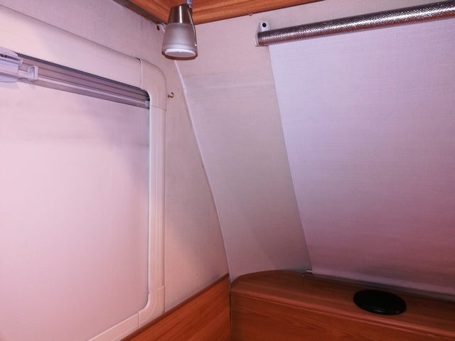

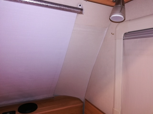

Вернулся из ремонта. Сделали все в срок и аккуратно. Мне понравилось. Всё возникающие вопросы решались по телефону, лишних работ не навязывалось. Из посещенных мною сервисов по ремонту караванов, этот понравился больше всего. Вот итог работ.
