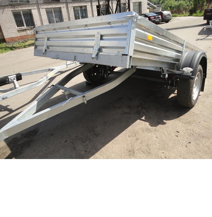

Можно взять лодочный прицеп. Ставишь ролики , совпадающие с профилем лыжи будки. Дальше лебедка рулит. На конце можно поставить вообще ролики, как на большом мусорном контейнере. Его вообще тащат.
Можно съемную пару роликов или колес большого диаметра одевать сзади при спуске. А потом еще пару спереди. И можно катать![]()
Вытягиваешь прицеп машиной из под будки и вуаля. А крепить в дороги хоть коушами, хоть стропить...
Ты бюджет планируемый огласи, чтоб было понятно о чем фантазируем
На вопрос про винты и колеса ответил выше.
Про лодочный прицеп , не забываем ,что ширина площадки не менее 2м 20см. Таких лодочных прицепов в природе не существует. А значит все равно
надо делать самому с установкой лебедки.
