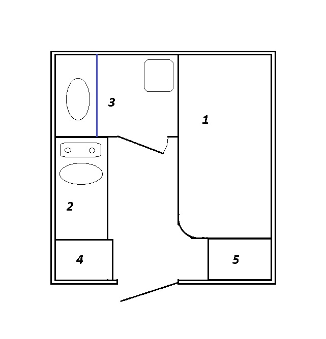

Я тут вернулся к планировке, нарисовал в пропорциях
Получилось 2м20см, на 2м30 см.
Компоновать их можно хоть вдоль ,хоть поперек. Размеры позволяют. Можно развернуть дверьми с торцов, а можно и с одной большой стороны.
Как лучше, надо подумать и просчитать ситуационные задачи. Но, то что с торцов конструкция будет крепче , это бесспорно.
А пока по планировке.
1- кровать 90см на 2 метра
2- кухня, где будет мойка газ печка и стол с пустотой внутри, где будет стоять стул.
3- сан комната, где будет раковина, поддон для душа, и переносной биотуалет.
Синим отмечена ниша, с дверями снаружи, где будут стоять все причиндалы : газ баллон, электропечь , теплообменник для горячей воды и т.д. Причем в каждом отсеке . Получится вполне приличная ниша 1метр 60 см , глубиной 40 см и вышиной, где то 80см.
А сверху, со стороны сан комнаты, просится умывальник.
Можно было бы и в кухонной мойке побриться и зубы почистить, но....
Зачем тогда биотуалет? По маленькому можно и в мойку, а по большому дотерпеть до утра.
4. Шкаф для рабочей одежды и обуви 55см на 40см . Он необходим!
5. Шкаф для чистой одежды, 50см/40см. На нем же можно установить ТВ. А над ним, под самым потолком, можно подумать об установке оконного кондея.

Алекс писал(а):2- кухня, где будет мойка газ печка и стол с пустотой внутри, где будет стоять стул.
Чой-то я не понял - 2 раковины и ни одного холодоса? Как-то неправильно, но бюджетно
Холодильник и стиральная машина (автомат) будут общими и стоять в предпалатке.

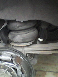

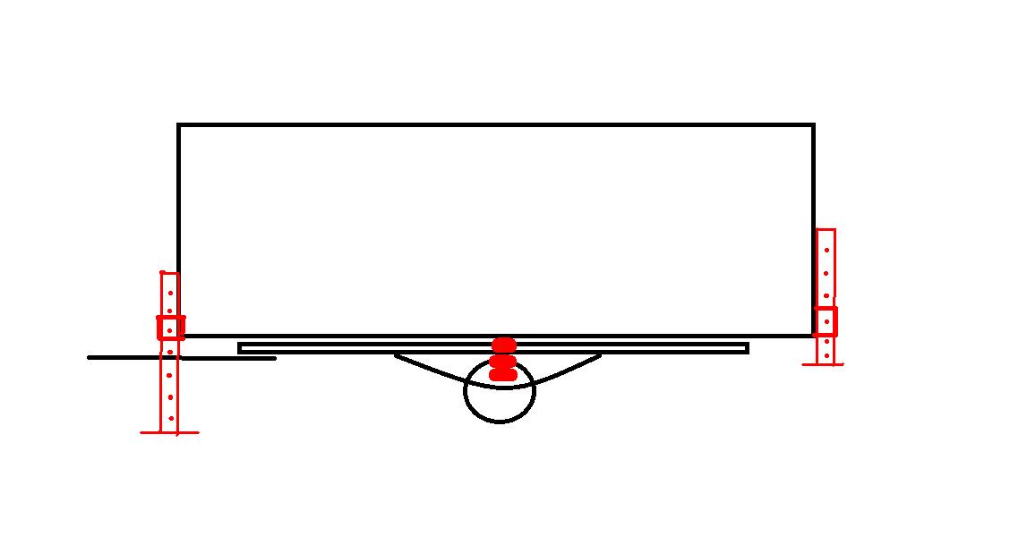

Тему только увидел. Всё просто - рессорный прицеп платформа, внутри трех сильфонная подушка - поднимать может на 10 - 15 см. подобрать нужно только диаметр подухи. По краю модуля трубы с пятаками с отверстиями для стопорных пальцев под разную высоту. Приехал накачал пневмоподушки - поднял, поставил упоры - стойки, спутил подушки и выташил прицеп, поехал за следующим модулем.
Про подушки тоже думал.
Посреди поднимающийся швеллер , по краям подушки, с опорой в мост.
Регулировать подстройку под уровень грунта можно с помощью разного надувания подушек. а края за счет правильно подобранного центра тяжести модуля можно регулировать руками.
А если зафиксировать тот самый швеллер к раме прицепа , то теми же подушками можно приподнимать весь прицеп для лучшей проходимости.
Если использовать подушки лишь для подьема модуля, без швеллера , выдержат ли подушки боковое смещение, не соскользнут ?
Насколько удорожает телега?

Подушки установить на прицепе между мостом и лонжероном прицепа, в рессору. Прицеп платформа будет пониматься и опускаться за счет подушек. На каждом модуле - доме установить телескопические упоры трубы с отверстиями. У меня на машине установлены пневмоподушки, я так кузов снимал - накачал по максимуму подъехал под навес закрепил ремнями кунг, потом спустил подушки и выехал без него.
