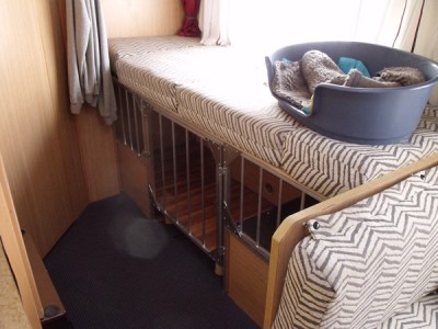

Переделываем караван для удобства собачек

Сообщение Андрейка » 21 май 2016, 01:58
По звуку не найдешь. Пенопласт вклееный в сендвич искажает звук.
Сообщения: 8474
Re: Переделываем караван для удобства собачек
Сообщение Robinzon » 21 май 2016, 02:05
тогда как?
Сообщения: 1226
Сообщение macsafe » 21 май 2016, 08:24
У меня гладкие стены и бруски уже видно снаружи, если приглядеться. Простукиванием изнутри могу с точностью до 3-4 см найти закладные. В рассматриваемом случае при запиле надо было идти медленно и смотреть периодически. Как дошли до бруска, там и остановиться. Был бы он верхей рамкой люка...
Себе буду резать под кроватью со второй стороны большой горизонтальный . Уже простукивал все-закладных нет. Посмотрю как на практике
