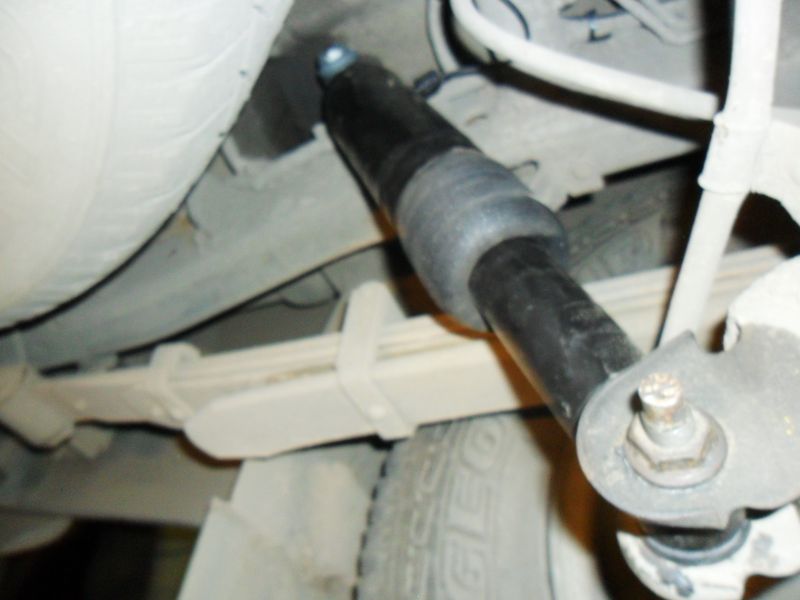

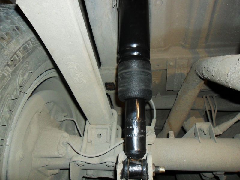

Алекс писал(а):пневнохолперы - надувающиеся вставки в пружины подвески. раньше мы для этих целей теннисные мячики запихивали и даже не подозревали, что они так обзываются- холперы. :)

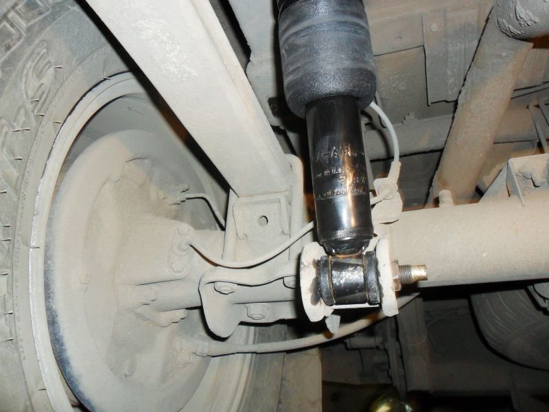

Ну не совсем так конечно. Пневмохолперами называют амортизаторы на воздухе.
Я себе реализовал на бегемоте, машина после инсталляции небо и земля.
Хочу по весне на избушку поставить.
Работают как помощники к существующей подвеске.
Амортизатор
Амортизатор
Амортизатор

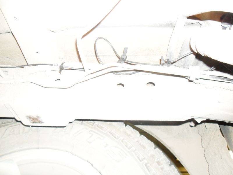

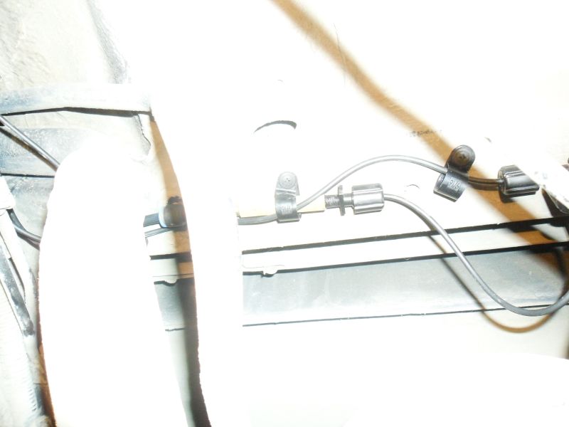

Воздушная трасса
Воздушная трасса

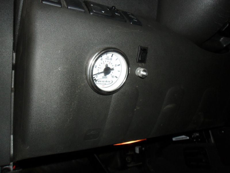

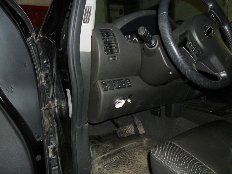

Манометр, кнопка сброса, кнопка подкачки

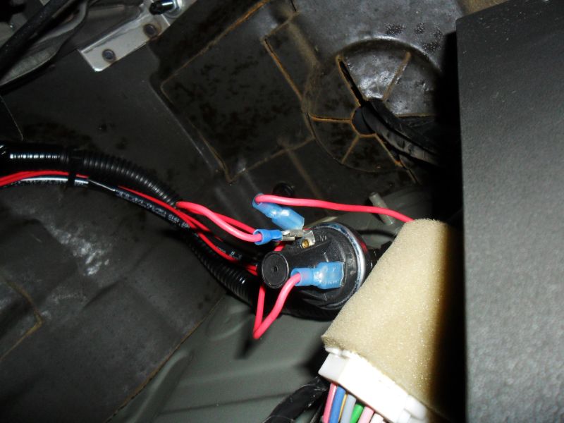

Автоматический клапан

Юраш писал(а):
POLIVNOI писал(а):Вспомнил свой MAN , под кабиной стоят четыре штуки , вес её я думаю около тонны . Цена должна быть приемлема за пару . А поставить их можно вместо штатных, если немного переварить крепления. Ну соответственно поставить компрессор , ресивера .
Немного не получиться. На караванах стоят амортизаторы обратного действия - рычаг сжимается, а амортизатор растягивается. Поэтому крепеж надо делать новый.
Я и имел в виду то что сейчас выложил Эд .

И ещё вопрос... Аморты прямого, обратного действия или двухсторонние? Для установки на избушку нужны обратного. ;)
Re: Пневмоподвеска на караван.
Сообщение Алекс » 03 дек 2014, 23:53
Чёт до меня эта приблуда не доходит. Амортизатор нужен для того чтобы гасить колебания и соответствовать длине хода- рессоры, торсиона, пружины, а также весу.
В данном случае вероятность уменьшения хода самого амортизатора.
И второе, амортизатор берёт на себя не свою функцию, а именно - вывешивание веса, то чем занимаются пружины, рессоры, торсионы.
Но, если у последних места креплений рассчитаны под такие нагрузки, то крепления амортизатора, нет.
А тем более во время усиленной нагрузки, когда эту приблуду накачивают по полной, чтобы поднять авто и тем самым вся тяжесть ложится на болтик м 12-14 с длинным плечом.
Не правильно это.
