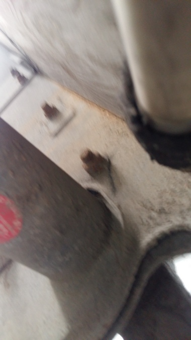

У меня похожие трещины. Будем чинить.

maus75 писал(а):У меня похожие трещины. Будем чинить.
Фото нет? Если как у Виктора, то я бы вырезал накладку по всей поверхности и проварил совместно. Болты будут общие

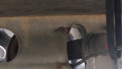

Сообщение maus75 » 09 сен 2016, 20:43
Есть но качество не фонтан. Трещины изнутри, поэтому раньше не видел, имеют вид старых.

Сообщение Robinzon » 10 сен 2016, 16:38
мне кажется надо взять две пластины и латками с обоих сторон, на болтах зажать. А может ещё и швы сваркой наложить?

Сообщение macsafe » 10 сен 2016, 21:55
С телефона не особо вижу, но по-прежнему думаю, что вырезать пластину по форме с запасом и штатными болтами закрепить, а торцы точечно проварить. Тогда металл основной не ослабнет

Сообщение Artemka » 10 сен 2016, 23:15
Рама оцинкована, варить по оцинковке проблематично. Сверлить дырки- ослаблять конструкцию в новом месте. Тут надо крепко подумать на мой взгляд... :?

Сообщение macsafe » 12 сен 2016, 10:27
Оцинковка легко снимается зачистным кругом. В нужных местах. И так же легко восстанавливается уже по сварке. Есть замечательный состав для этого. Покрыто можно сделать даже толще заводского :)
