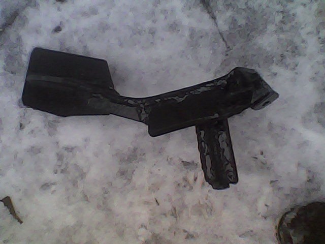

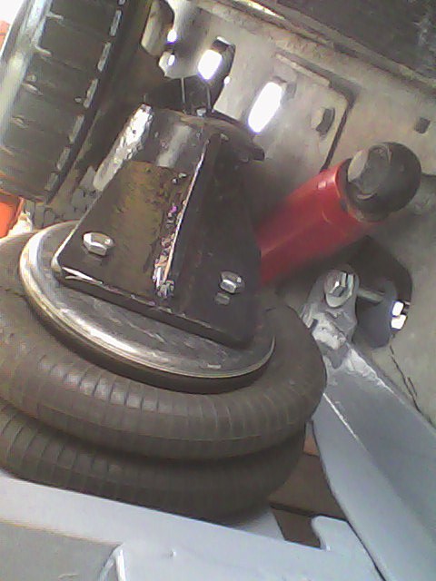

Рычаг расположен перед колесом. Изготовлен из полосы 100х10 мм., усилен ребром жесткости.

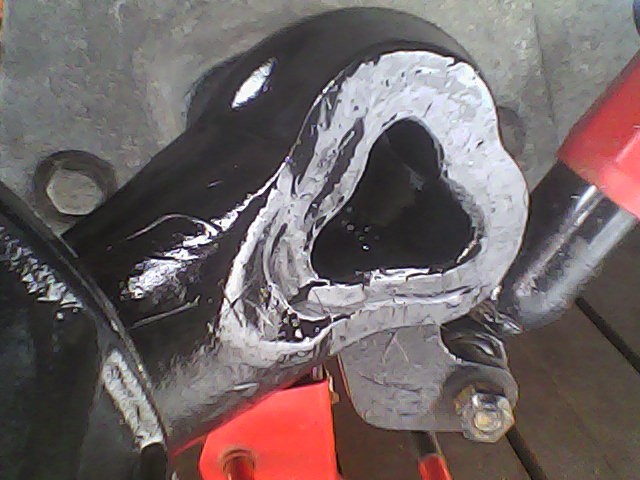

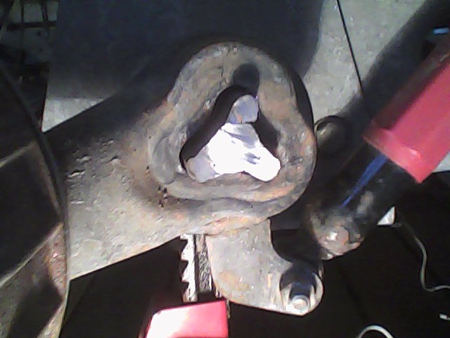

Из балки моста вынул заглушку пластиковую,
в это место сварил вставку из арматуры и прошлифовал.
1. Главное удобство монтажа и демонтажа (демонтировать подвеску, потратив 20 минут - снять рычаг, перед границей евро союза, для сомневающихся в законности такой подвески).
2. На караване не производить никаких работ - сварочных и сверлильных, только монтаж с помощью ключей.
3. Уменьшить длину рычага, где крепиться подушка, для увеличения хода подвески. В предыдущей версии соотношение основного колесного рычага к рычагу подушки 1 к 3. Сейчас 1 к 1, фактически получается, подушка расположена на оси колеса.
4. Подобрал подушку с уменьшенными параметрами по грузоподъемности и размерам, для увеличения хода и мягкости подвески.
5. Демонтировать пневмоподвеску бесследно, возможно переставить на следующий купленный караван.
6. Увеличивая давление в подушках увеличивается клиренс каравана, для проезда по проселочным дорогам, перегибов местности, дабы не оторвать задний бампер.

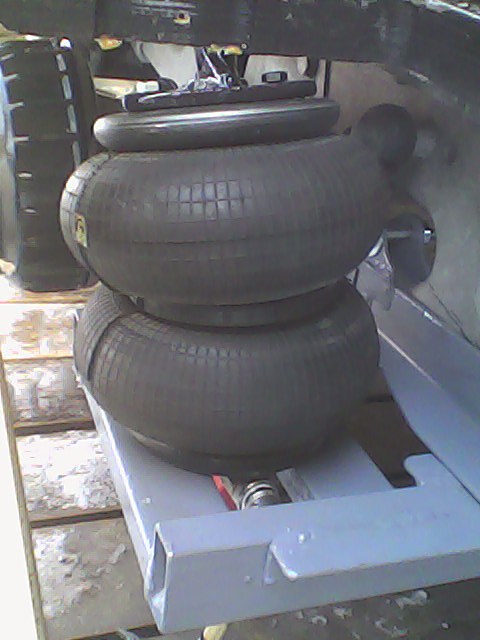

Входит с наименьшим зазором. Подготовил площадку для крепления подушки. Все это сварил и покрасил. Получился вот такой рычаг.

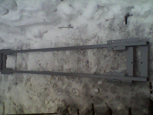

В раме не стал сверлить дырок, изготовил поперечину из прямоугольного профиля 50х25х3мм.
Крепление к раме в обхват, почти как крепление мовера.

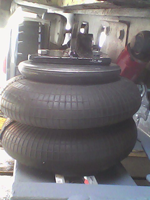

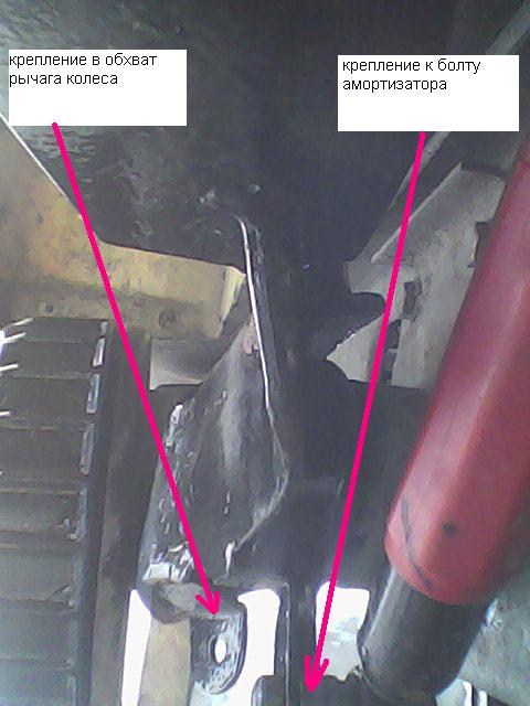

Продолжу, подушки накачивал разным давлением от 0 до 6 атмосфер.

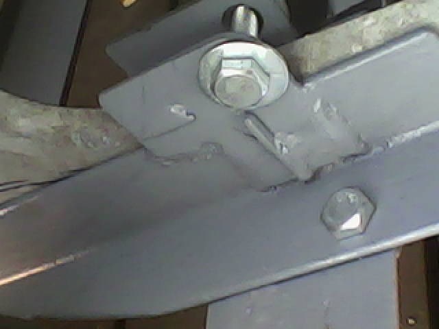

Рычаг крепиться под болт амортизатора и в обхват рычага - сверху снизу, с обратной стороны уголок.
Снял видео работы подушки, камера перевернута, но принцип понятен. На плохой дороге надо держать 4 атм.
http://www.youtube.com/watch?v=bFplj6i1 ... e=youtu.be
проверил высоту подъема каравана, при различных давлениях в подушке.
Давление 0 атм. высота от грунта до арки колеса 580 мм. Давление 4 атм. высота от грунта до арки колеса 620 мм. Давление 6,5 атм. высота от грунта до арки колеса 660 мм. Вывод при максимальном давлении 6.5 атм. высота подъема у колеса 80мм. А в у заднего бампера в два раза выше, при условии, что фаркоп остался на той же высоте. Достаточно для проезда "засадных" мест.
Обкатал подвеску, по дорогам России, Беларусии, Украины. Многие знают что дороги в Украине очень жестоко испытывают нашу технику. Маршрут: Мытищи - Орша - Гомель - Чернигов - Киев (дорога от границы Украины на Киев разбита полностью - ездить не советую, если только для испытаний) - Херсон - Тарханкут - Севастополь - Таганрог - Мытищи. Замечаний и косяков не выявил. На хороших дорогах держал давление 3 атм., на убитых - 4 атм. На Тарханкуте преодолевая лощины, проходил с запасом по клиренсу, хотя состав длинной более 12 метров. Еще удобно на неровных площадках выравнивать караван под стоянку - спуская одну подушку и подкачивая другую.
Пушевствовал по Греции, накрутил 7450 км. Возвращался через Кишинев по трассе на Кировоград, транзитом по Приднестровью. Дрога из бетонных плит и сверху остатки асфальта, есть трамплины из плит. В общем не сахар, подвеска на караване отрабатывала отлично. На плохих дорогах держал давление 4 атм. По Греции 3 атм. накрутил около 1600 км. много серпантинов и перевалов, макс. высота перевала 1100 метров. Подвеску полностью испытал и очень доволен, все осталось на месте и ничего не подкручивал. Дома все осмотрел проблем нет. Ездил на рыбалку на Волгу, Москва - Волгоград - Солодники по дороге на Астрахань и обратно. Многие знают Волгоградку - постоянные волны, для караванов - серьезная проверка. Скорость держал 85 - 100 км/ч. Пневмо подвеска показала себя хорошо, отрабатывала все неровности и выбоины, даже в Волгограде, с его калейными дорогами, проблем не было. Очень возмутило - в Волгограде построили тоннель развязку, там новый асфальт так же волнами. Проверил на проселке, от деревни до берега Волги, накачал 6 атм. караван поднялся на 8 см. Давление 6 атм. подвеску делает жёсткой, но риск зацепиться свесами мал, на трассе с плохой дорогой - качаю 4 атм. По приезду все осмотрел, дефектов не обнаружено. Общий пробег составил более 15000 км. В караване все осталось на месте, хотя нагружен был по полной, на дышле холодильник, даже лодка ехала на полу, в машине везли квадрик - не влезла. Для себя уяснил - использовать мувер, надо на полностью спущенной пневме, а то проворачиваются ролики на подъемах. Сезон показал - не зря изменил и доработал пневмо подвеску.
