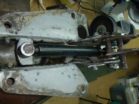

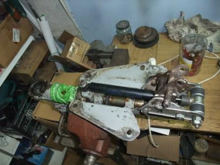

вот мой ремонтный демпфер.

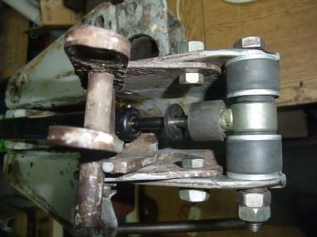

На втором фото видно, как Толян удлинил место крепежа. Два болта - место крепежа старого демпфера. Далее стоят проставки- накладки и уже в них закреплен шток нового демпфера.
