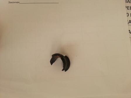

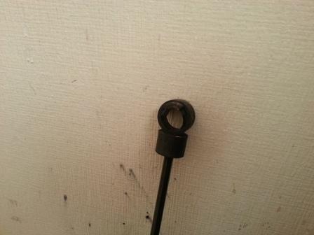

Разобрал тормоз наката для профилактики. Был не большой удар при торможении. Обнаружил разбитую втулку на амортизаторе наката. Амортизатор вроде рабочий. При надавливании всем весом, с трудом сжимается, при отпускании медленно разжимается. Где взять такую втулку, или нужно менять амортизатор?
Re: Демпфер тормоза наката
Сообщение Алекс » 17 авг 2017, 10:49
Там по идее должен быть сайлентблок?

Сообщение stich5 » 17 авг 2017, 10:57
Алекс писал(а):Там по идее должен быть сайлентблок?

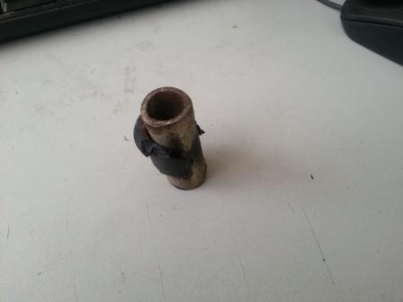

Ну да там втулка еще есть металлическая. А развалилась именно вокруг втулки металлической , я бы даже сказал не резинка а из второпласта втулка что ли.
Сообщение Алекс » 17 авг 2017, 11:17
Скорее всего это полиуритан.
Можно изготовить такую штуку под заказ. Либо вылить из полиуретана либо выточить из полипропилена. Только все размеры под молоток. Внутренюю втулку выточить двойную с упорным буртиком .
Если что давай размеры выточим.

Сообщение stich5 » 17 авг 2017, 12:14
Алекс писал(а):Скорее всего это полиуритан.
Саша спасибо. Попробую в Ростове найти кто сделает, если не найду то обращусь.

Сообщение stich5 » 21 авг 2017, 13:11
Нашел в Ростове токаря. Из фторопласта выточил втулку с бортиком. Сегодня соберу. Надо еще правильно тормоз отрегулировать будет.
