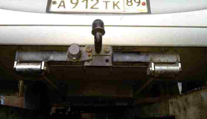

vitalijnk писал(а):
Добрый день.
Судя по датам сообщений понимаю, что припозднился со своими 3 коп., но попытаюсь.
Вот так я оснастил свой фаркоп:
хотел приобрести ролики, чтобы не было проблем на паромах. Но фирменные хлипкие какие-то...не серьезные, да и ценник в 125 евро запару, не вдохновляет! Это около 8,5 тыс рублей.
Наверное буду делать что-то подобное и со своими доработками.

Александр! Обрати внимание на тележки на которых поддоны в магазинах возят. Может подойдёт.

А Вам не кажется господа, что в борьбе потеряна сама суть? Вы хотите к сцепному которое находится и так низко, приделать ролики которые будут еще ниже!!! У меня из под бампера торчит только крюк и когда меня затягивали на эвакуатор, то я им уперся в землю. Подкачав пневму, я освободил крюк, приподняв зад. Правда эвакуаторщик еще подложил по доске под каждое колесо. Но фаркоп от земли я реально приподнял пневмой! А Вы хотите самую низкую точку сделать ниже, за счет колес... И еще прошу учесть- меня тянули лебедкой!!!! А Ваша машина сможет потянуть задницу на этих колесиках?
Это просто мысли в слух..

Сможет. У многих стоит и бампера спасает.

Леша, тебя эта проблема не касается! У тебя короткая машинка. А у тех, кто подлинее ... бывает печалька. Весной мы повисли на пароме. Передок был на судне, а зад завис на берегу. Земля была мягкая, но я побоялся тащить вперед, побоялся что-нибудь оторвать. Поднимал пневмодомкратом зад, под колеса подкладывали доски. Собрали целую очередь на берегу.... но с Божьей помощью выехали! А Андрей (Радуга) , на общий сбор с оторванным задом кемпера (обвес) приехал...Нужны ролики, обязательно нужны!
Re: Фаркоп для автодома (самодельный)
Саш, короткая-длинная...Когда упрешься задом в землю, то висеть будешь на передних колесах и фаркопе/сцепном, роликах. Может тогда сделать конструкцию выдвигающуюся с роликами?
