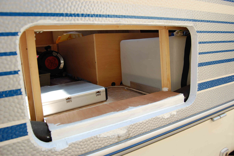

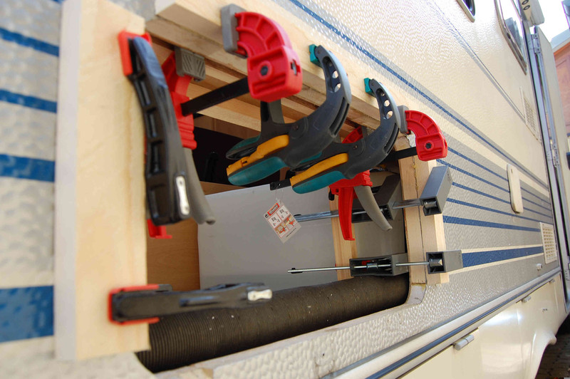

А где же у них бруски? вот уже два люка всандалили, а брусков не видно! где же они находятся в автодомах? я всегда думал что они чаще по стенам встречаются и есть опасность их перепилить!

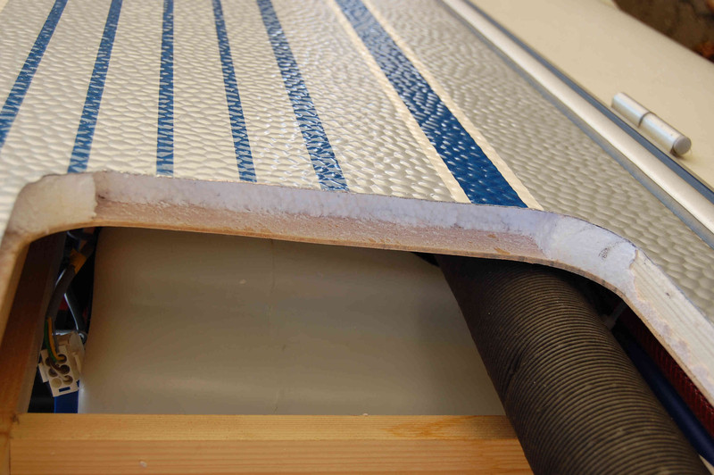

Вот теперь картинка с брусками :yes3: Это конечно не лучше, чем заводское исполнение. Когда я снимал дверь, то видел еще и вставки из дерева на скруглениях. То есть по всему периметру выреза.
Например когда я снял ручку, у меня не было скруглений, но бруски были вставлены так, что перекрывали друг друга. Я поступил так же. У меня были сначала вставлены 2 вертикальных бруска и между ними сверху и снизу встык вставлены горизонтальные бруски. Поскольку пенопласт вокруг брусков был немного "трухляв", я применил бруски с разными толщинами сторон. Чтобы равномерно углубиться, я взял детский выжигатель, вставил в него кусок нихромовой проволоки сделав ее квадратной и ограничитель. Получилось офигенно! Я срезал пенопласт ровно на ту глубину, на которую было нужно. Он не раскрошился. Смазав все клеем, я плотно вогнал бруски. Сначала вертикальные, потом горизонтальные. Зажал струбцинами и дал всему засохнуть.
