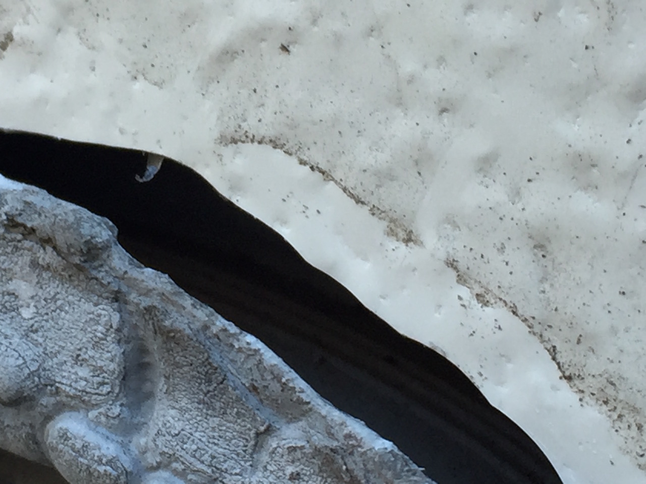

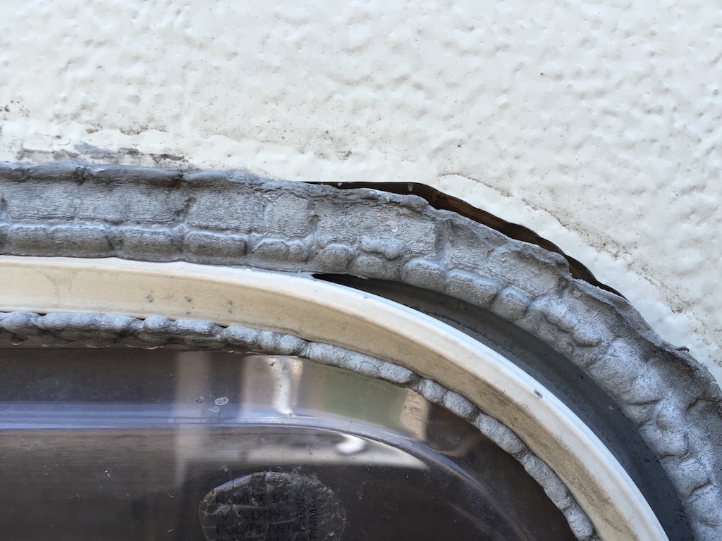

Приобрел прицеп-дачу Beyerland Vitecce 430 MD 1993 г/в. Англичанин, привезен из Голландии, дверь с "правильной стороны". Состояние салона, для этого года отличное. Все работает, все греет/морозит. Есть небольшие проблемки в передней части над окном(небольшая труха в панели над окном), но это решаемо на мой взгляд. Основная беда со стеклами которые не открываются. На фото видно как покоробился от времени уплотнитель стекол. Так на всех неоткрываемых 3-х окнах. Что делать? Где брать? Как менять?

- вот

Еще
- еще

Re: Нужен совет по замене уплотнителей стекол.
Похоже герметику со временем пришел каюк
нужно вскрывать и отделять уплотнитель от герметика
а там уже и уплотнитель смотреть, менять или нет
герметик рекомендую караванерский syka flex 252
bazilo писал(а):Похоже герметику со временем пришел каюк
Понятно что всему каюк, кроме стекол. Где брать уплотнитель? Какой у него профиль? Продавец вывел меня на своего брата в Голландии, который ему подбирал этот прицеп. Брат сказал что ему нужно знать какой профиль у уплотнителя, он продается на метры. Какой у меня профиль? Внутренние салонные рамки я бы тоже поменял, но их по виду легко определить.
Ну профиль определяется легко
сними уплотнитель и разреж ножом и будет виден профиль
на караванерских сайтах он так на фотках представлен
согласен, надо снимать стекло. Или попробовать вытащить кусок уплотнителя, чтобы увидеть его в разрезе.
Не правильно рекомендуешь.
Sika 252- это клей, а не герметик.
Уплотнители, окна, люки правильно ставить на Sika 710.
Ну определение профиля путем вытаскивания стекла, для меня было очевидно сразу. Только "это" все окаменевшее, его придется срезать. Ну вытащу я стекло и уплотнитель.... и с чем я останусь? С дыркой в стене? Сколько я буду искать и приобретать новый?
На сколько я себе представляю, сендвичи имеют не много разновидностей... Окна и уплотнители, не так уж уникальны. Хочется перед раздербаном иметь на руках то, что сразу вставить....
Неужели никто не менял аналогичные? Как выглядит срез профиля? Хотябы в виде эскиза?
да в том то и дело, не смотря на года он у всех мягкий. До этого я о подобных проблемах не слышал. Без куска уплотнителя - ты не закажешь, он весь разный! Вытаскивай кусочек так, чтобы стекло осталось на месте. Дырку скотчем заклеивай, другого не вижу выхода.
