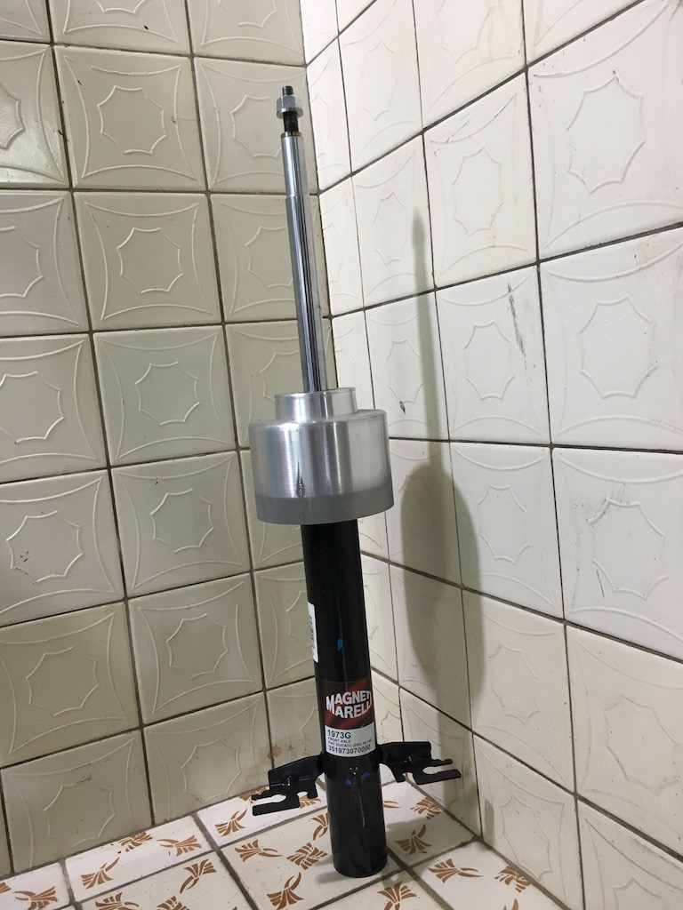

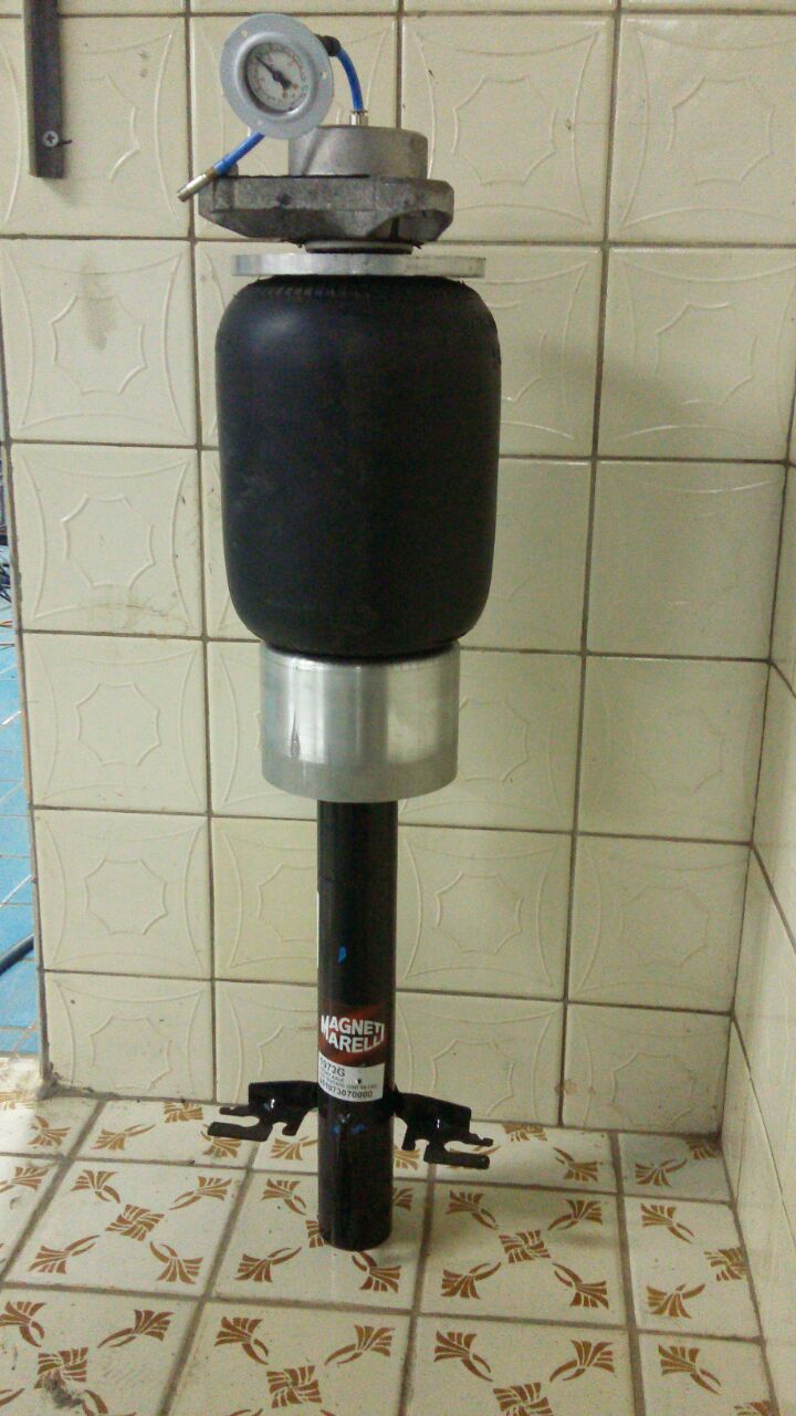

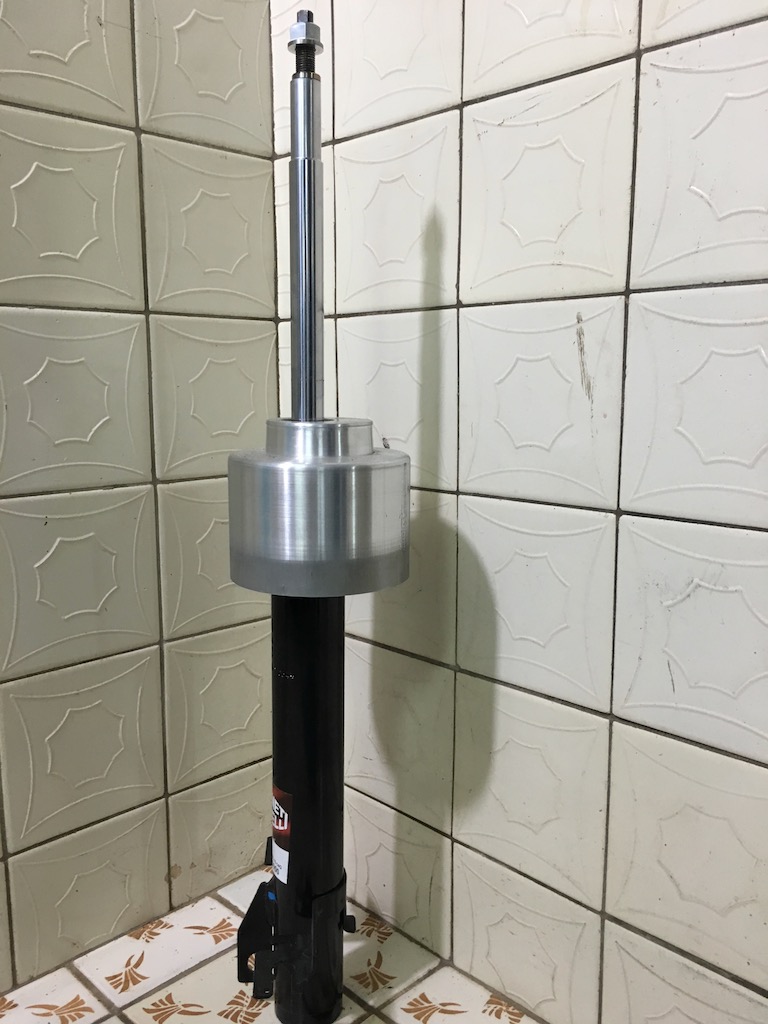

Дошло время до качественных изменений ходовых параметров автомобиля.
Устанавливаю передние пневматические амортизаторы собственного производства.
Моё изобретение было долгим и мучительным. Целью было достичь улучшения двух параметров: изменения высоты уровня подвески, плавности прохождения неровностей дороги. Сложность конструкции стойки амортизатора потребовали неоднократных доработок. Метод проб и ошибок в течении двух лет дали свои плоды. Испытав их на своём автодоме, могу с уверенностью устанавливать на других авто.

Сообщение bazilo » 01 фев 2017, 11:32
а какова величина максимального подъема и опускания
Re: Re: Строю кастенваген. Юра (Походный). Подмосковье.
Сообщение Robinzon » 01 фев 2017, 13:27
и цена вопроса ?
Сообщения: 123
Сообщение Юра(Походные) » 01 фев 2017, 21:20
bazilo писал(а):а какова величина максимального подъема и опускания
Величина подъёма и опускания ограничена максимальным и минимальным ходом амортизатора. Данные по клиренсу выложу позже.

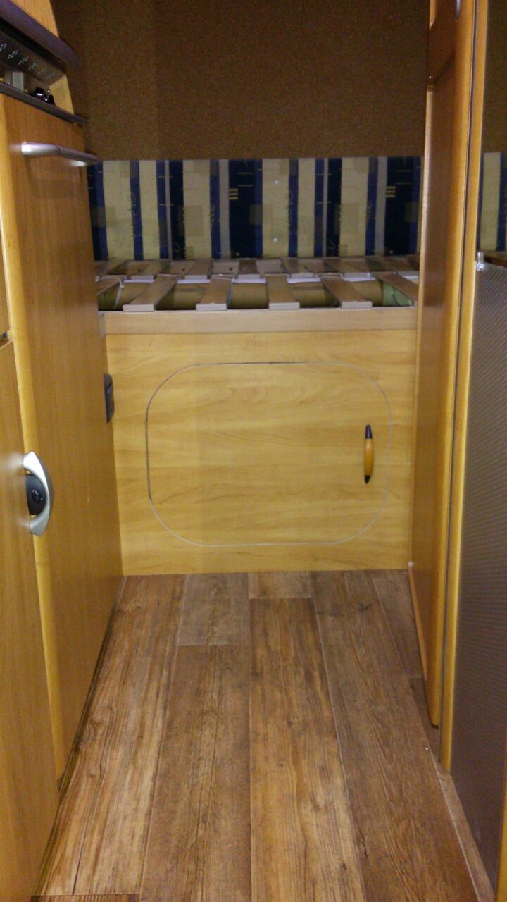

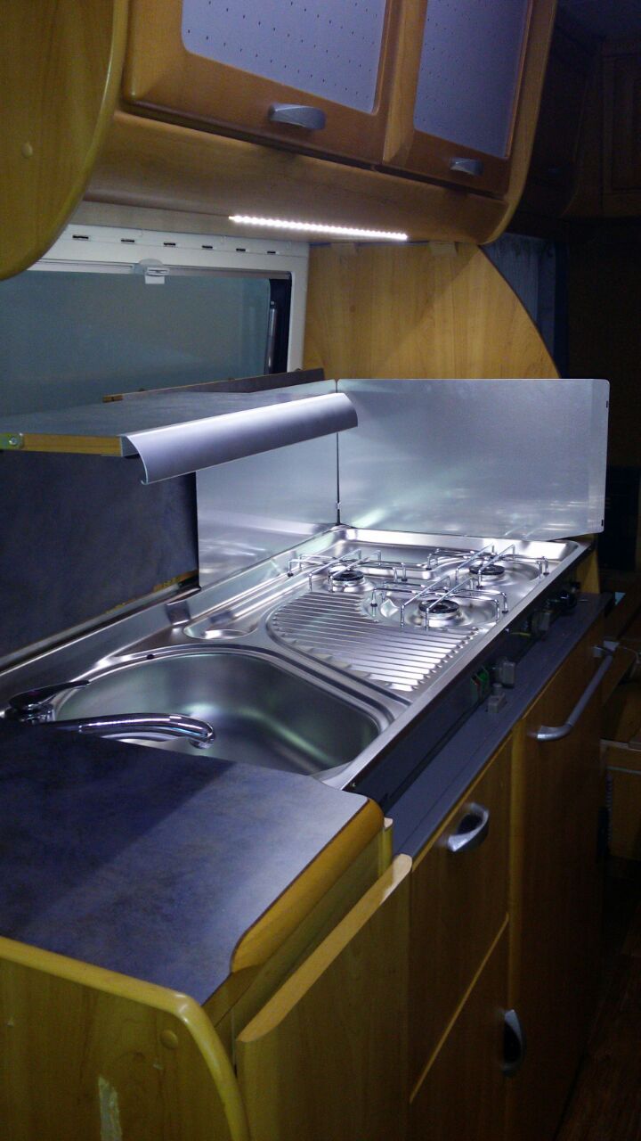

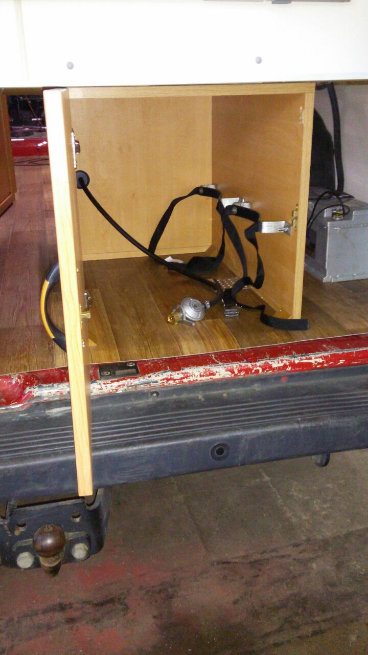

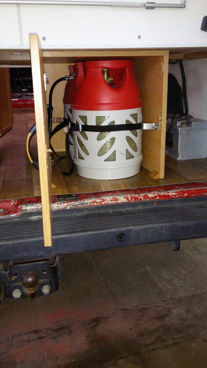

Закончили с газовыми баллонами.
Порожек будет скрыт.
Проверили всё оборудование.

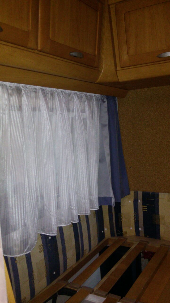

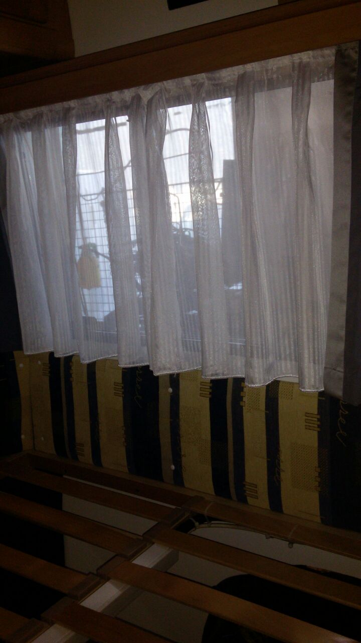

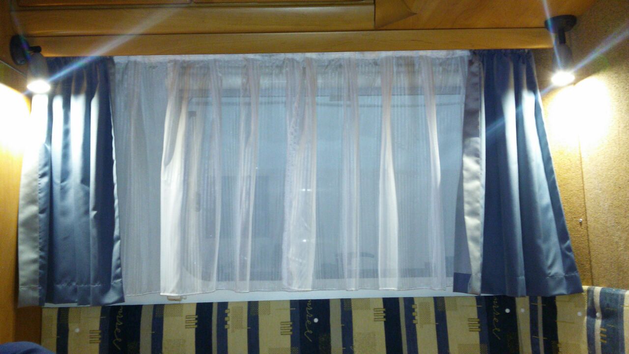

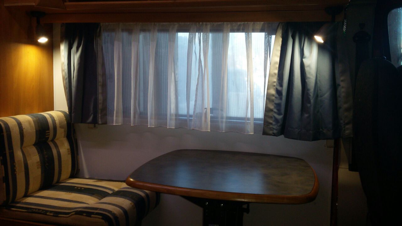

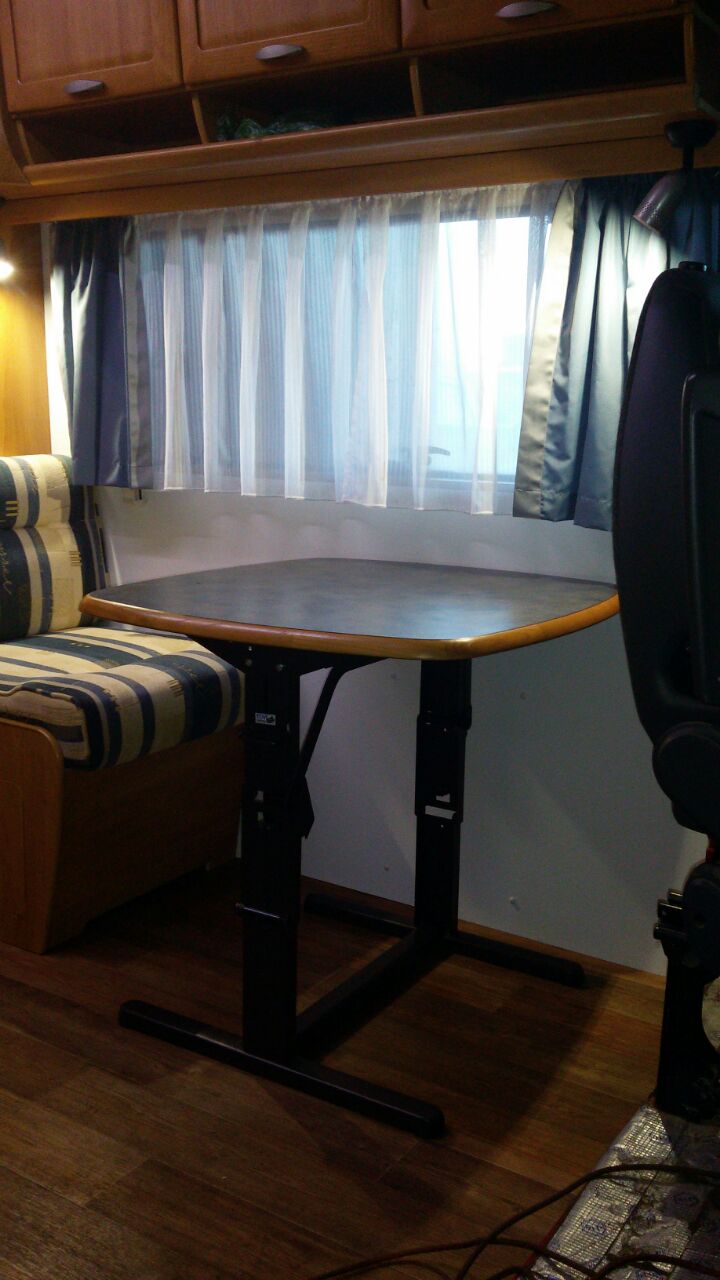

Готовы шторы.

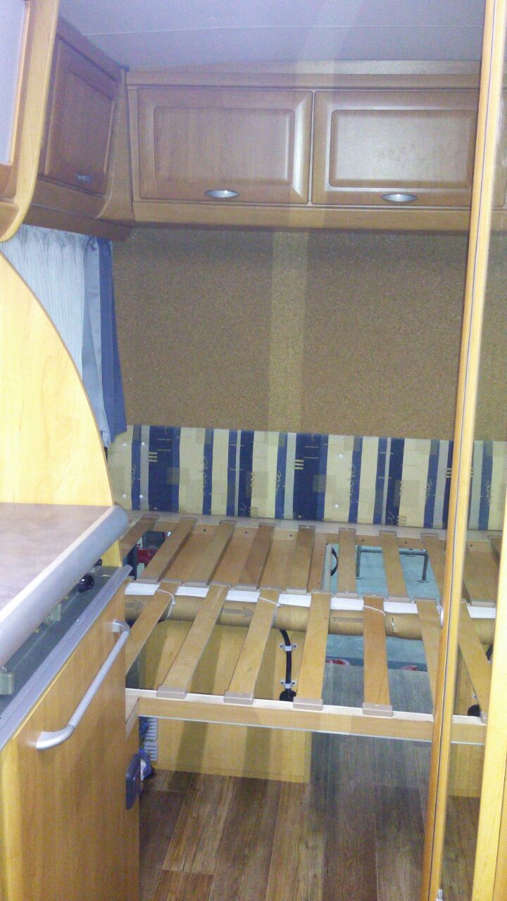

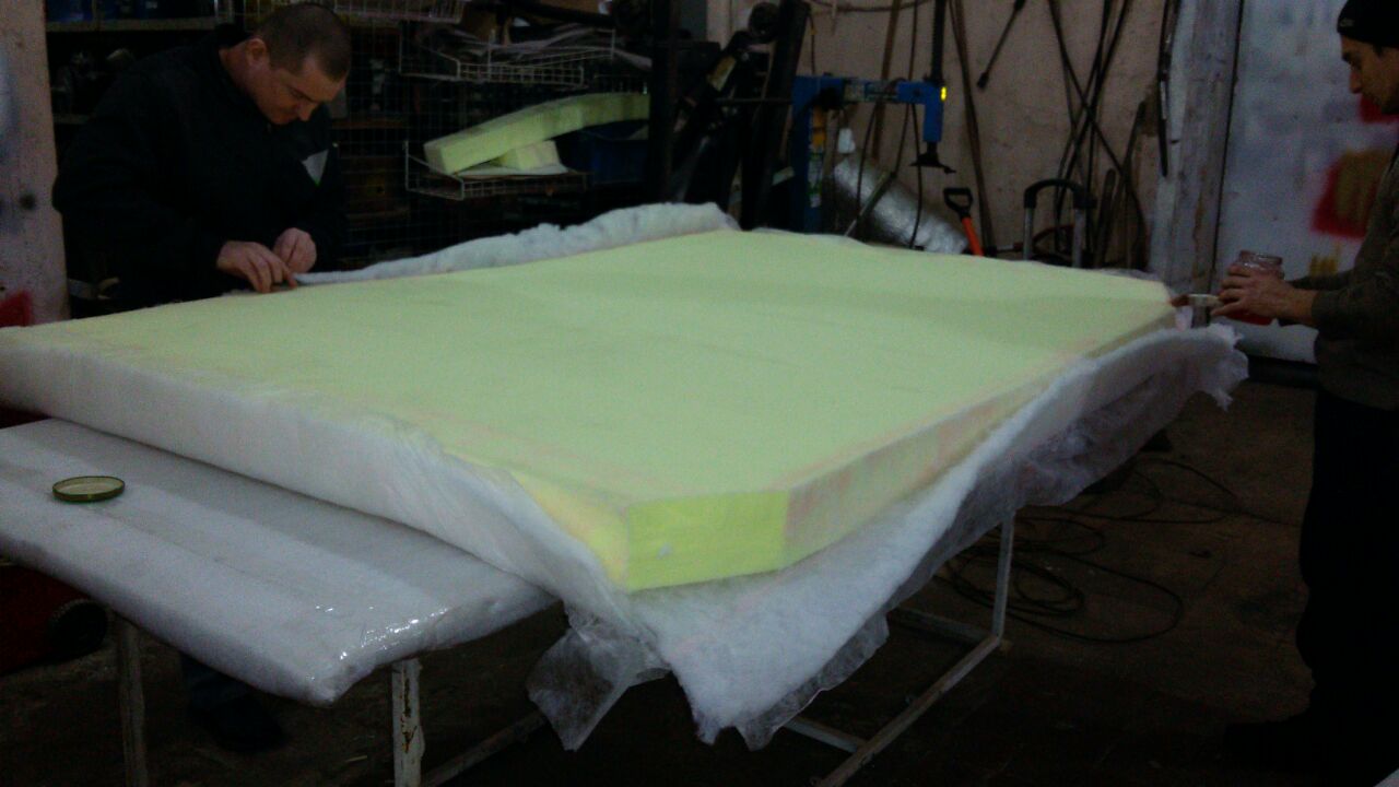

Матрац скоро займёт своё место….

Сообщение Abuna » 07 фев 2017, 09:43
В прошлый четверг вживую посмотрел. Ну что сказать - кому-то повезет! Все делается с умом, качество так называемо - ручной сборки. Все подгоняется до микронов, чистенько и ааккуратненько. Грамотно прродумана организация пространства внутри - нет ощущения тесноты, как обычно это бывает в кастенах - т.е. ничего не давит морально ни сверху ни с боков, реально просторно. По клиренсу просто фантастика - 16-е колеса, машина выглядит как лифтованная, брутально и свирепо. Я впечатлился и снаружи и внутри )).
