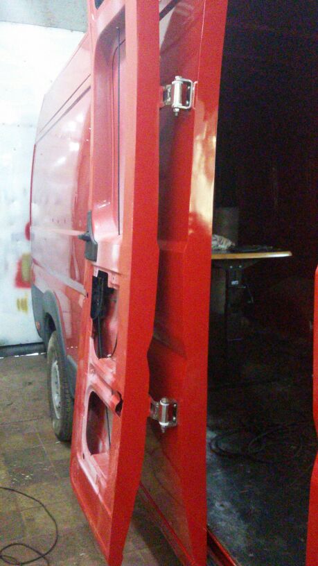

Начал строительство автодома.
В первую очередь переделал распашные двери.

Юра, а можно студию торец дверей показать, чтобы понять как сращивалось и уплотнялось?
Сообщения: 123
Сообщение Юра(Походные) » 21 июл 2016, 22:50
В местах разреза уплотнения ещё не готовы. А по периметру уплотнения штатные.
Скажу честно, с виду простая работа оказалась очень трудоёмким занятием. Очень трудно сохранить старые замки и подобрать правильно петли.

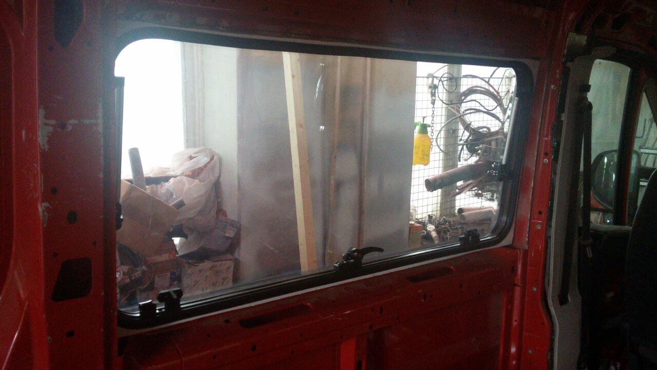

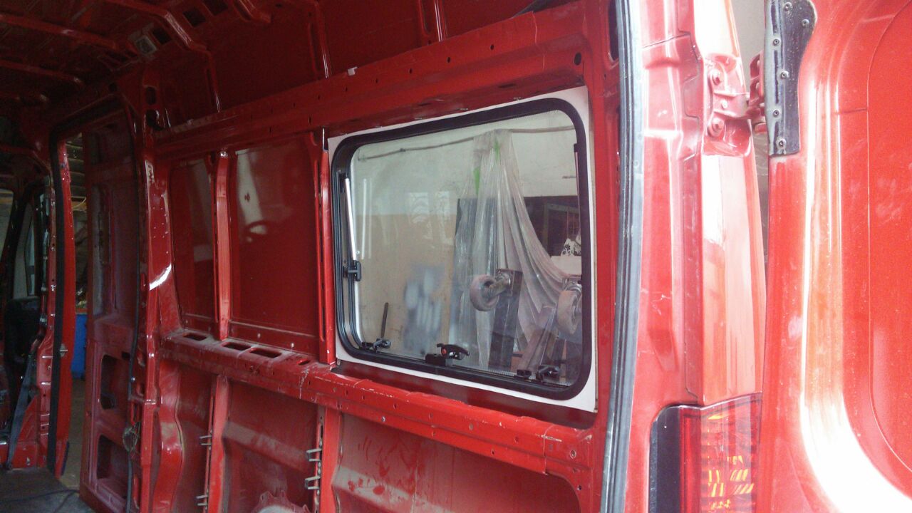

Устанавливаю окна. Запланировал 4 окна. Два уже поставил.

Мне так работа легкой не кажется. Знаю по себе, расширял дверь водительскую на ГАЗ-69, делал не узкую, а как и на правой стороне широкую, из двух дверей. Как сложно сращивать, а тем более тут не ровная гнутая, могу представить! замечательная работа! Для уплотнения бортик будешь приваривать ?

Я бы вытащил из навесов штыри , продел через прут, чтобы добиться одной оси закрепил бы в таком положении
к обеим поверхностям, при закрытых дверях.
