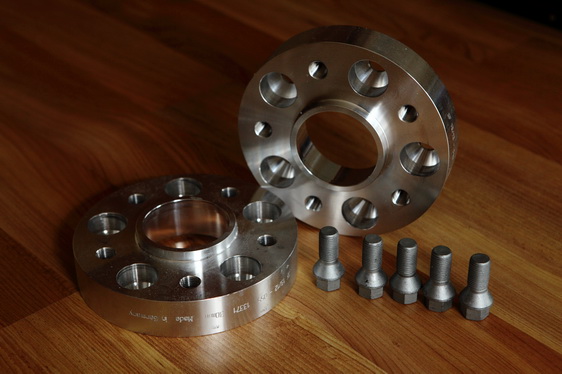

Сообщение Жора » 26 июл 2016, 17:09
у меня сзади стоят такие, по цене 160-180 евро пара, для 244 Дуката идут по 30 мм. Поставил их после установки 225 резины. Мне нравится, улучшения в поведении авто есть, визуально их не заметно (если стать на колени - видно), но влияют на валкость в поворотах. Рекомендую.
На прицеп поставил проставки жигулевские, теперь колея прицепа совпадает с кемпером - гораздо удобней петлять по ямам.
