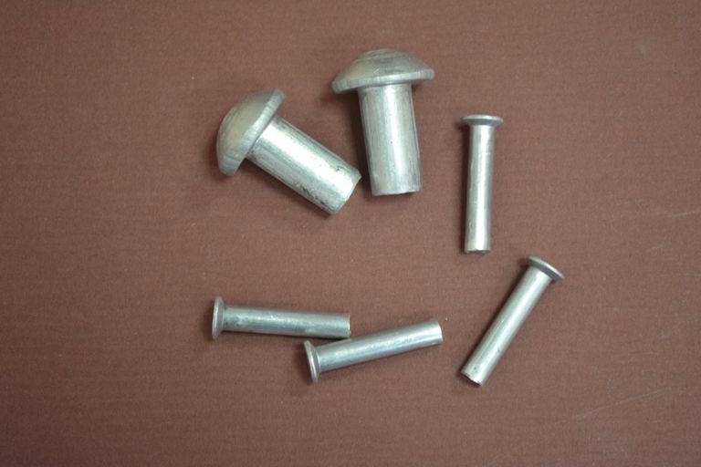

Artemka писал(а):Как бы сделал я....Убрал бы весь "самострой", то есть эти дурацкие заклепки. Расклепал бы в отверстиях заклепки по диаметру отверстия и зачеканил их. Сверху и изнутри покрасил, ну а потом стал бы восстанавливать. Поскольку Вы уже убрали бруски, которые являются ребрами жесткости, то можно клемки сделать через алюминиевые полоски или сделать алюминиевым профилем ребра жескости...
Алексей ты имеешь ввиду такие заклепки?
- stich5
Re: Ремонт каравана, после "модернизации" компанией АНВИР
В общем наверное сделаю так. Алюминиевые полоски через бутил-каучуковый герметик приклепаю по старым отверстиям. Только с такими заклепками я еще не работал.
Ни какого бутил каучука, если Вы собрались заделывать дырки этим способом. Вы вообще определитесь, какая у Вас цель? Если Вы хотите только восстановить потолок и оставить крышу снаружи "голой"- это один разговор. У Вас есть солнечные панели и грех их не использовать! Если Вы их планируете вернуть на место, то тогда концепция в корне меняется. Тогда берете полосу алюминия и через отверстия болтами из нержавейки насквозь через отверстия стягиваете с полосой снаружи. Вот именно снаружи между полосой и крышей положите герметик. Ну а часть отверстий можете задействовать с помощью длинных болтов и проставок для крепления панелей. Это будет наименьший колхоз и не будет бросаться в глаза. Полосы изнутри, дадут Вам прогнозируемую толщину, добавят жесткости и сделав небольшие выпилы в брусках, Вы сможете приклеить эти бруски изнутри салона, потом пенопласт и потолочное покрытие.

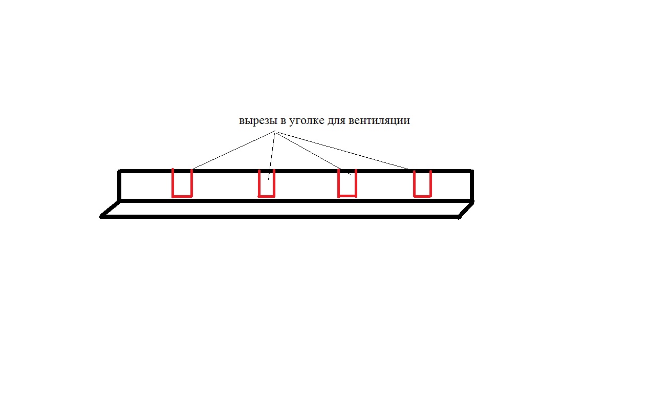

А можно в уголках к которым крепились панели, сделать вырезы для вентиляции, что бы новые крепления не мудрить?
Вот об этом я и хотел Вам сказать! Только я бы не делал глубокие вырезы, чтобы часть уголка (соответственно жесткость) сохранились. Вырезы я бы сделал широкими, для лучшей вентиляции. Те места которые Вы не будете вырезать и к ним будет крепиться панель, я бы сделал именно в тех местах, где у Вас будут сквозные болты вместо старых заклепок.
