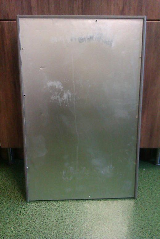

Снаружи на дверь шурупами крепится декоративный элемент (под цвет и фактуру остальной мебели).
После отворачивания шурупов остается вот такая дверь:
Дверь вид спереди (без декоративного элемента)

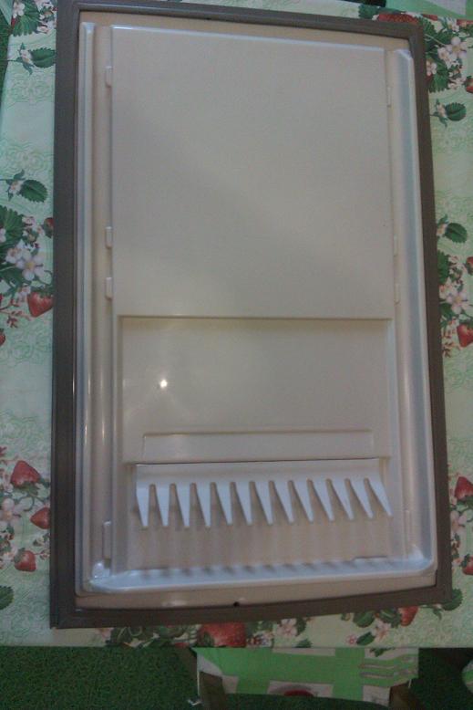

Сзади она выглядит вот так:
Дверь вид сзади (изнутри)

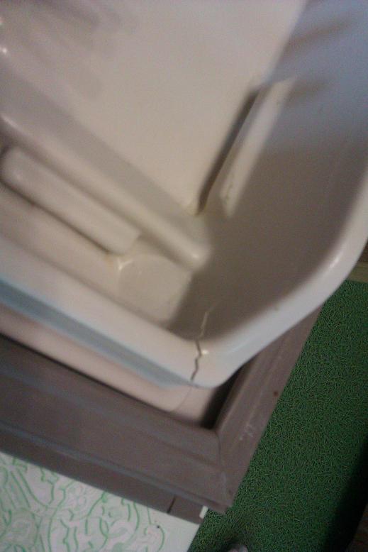

Проблема в следующем - появилась трещина в пластике:
Трещина в пластике
Решение видится в том, чтобы залить изнутри эпоксидкой/термоклеем (китайскими соплями ) и т.д.
Но для этого надо снять эту пластмассовую деталь. По периметру она приклеена к уплотнителю и к окантовке двери.
Вопросы - кто-нибудь снимал эту деталь (пластиковую форму изнутри двери)? Как она снимается?
Может есть другие идеи ремонта?

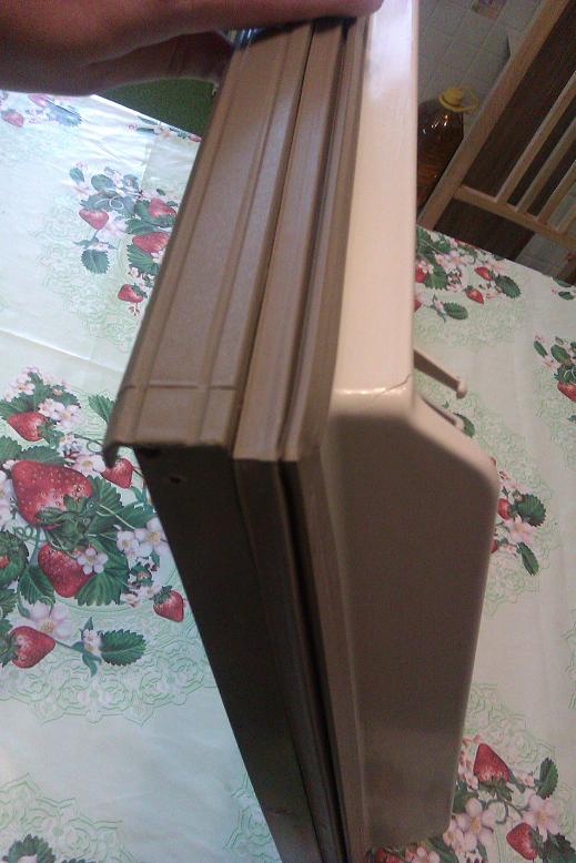

Окантовка двери вроде бы должна разъединяться, но у меня ничего не получилось:
Окантовка двери разбирается?
