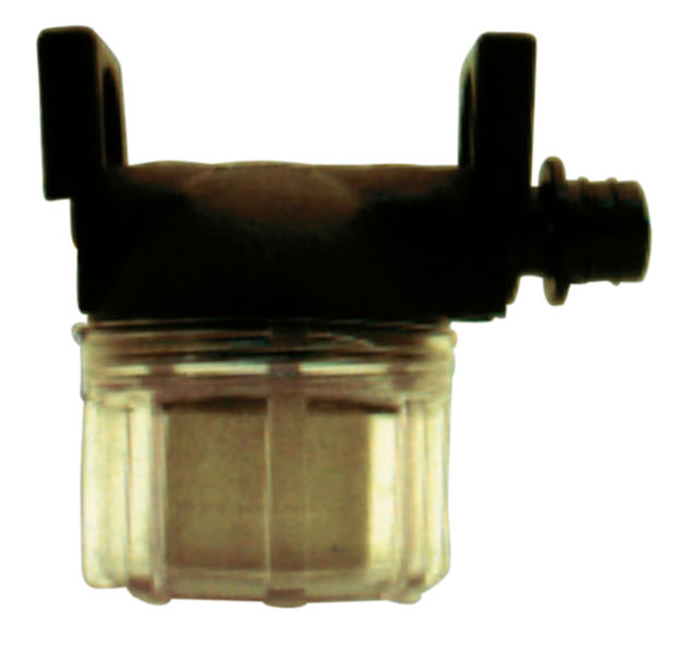

Разборный фильтр Shurflo. Можно разбирать и промывать. Накручивается прямо на помпу.
Каталожная цена 13,65 Евро.
