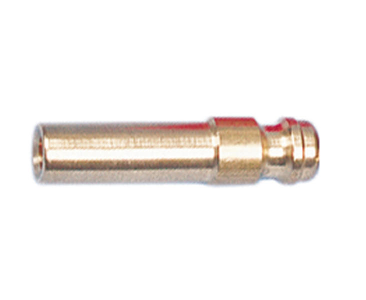

Сообщение AZ7 » 11 мар 2019, 00:53
Ansiferov писал(а):Добрый день всем форумчанин! Помогите пожайлуста найти ответную часть от газовой внешней розетки.
Салют,
вот этот штуцер нужен?
Re: Нужна ответная часть на внешнюю газовую розетку
Сообщение Artemka » 11 мар 2019, 06:43
Андрей, такой штуцер вероятно не подойдет. Припцип этой "бабочки" заключается в том, что когда Вы вставляете подобный штуцер в гнездо, нажимете на клапан. Потом Вы поворачиваете саму "бабочку" на 90 градусов и она фиксируется в клаване в герметичном состоянии, ондновременно подавая газ из клапана в "бабочку". А этим штуцером мы можем только нажать, а вот зафиксировать - никак.
